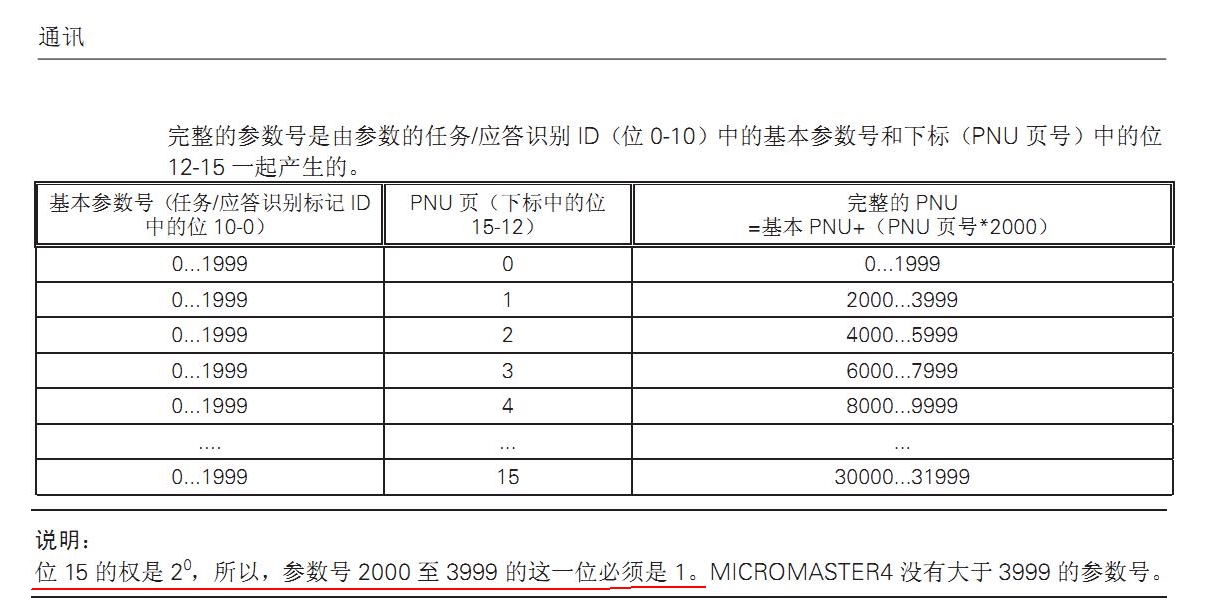

首先感谢hbttkj的帮助,针对USS通信,因为不能再补充,所以写到这里了
资料中是这么说的:
IND有16位,
12-15位,是PNU扩展,
11-8位,是保留位,=0
7-0位,下标
PNU扩展以2000个参数为单位,大于等于2000则加1。下标用来索引参数下标,没有值则取0.
所以如果如图中所示,修改参数P2200[1]的话,IND的12-15位就应=1,位(7-0)=1
所以IND=1001H才对,可为什么
IND=8001 H?
找答案区几天了,也没有完全解决这个问题,请热心人再给指点一下吧
还有一个关于2进制转换成16进制的问题
常规的二进制码的权重为  2^3 2^2 2^1  2^0
其转化为16进制的方法举例说明为:(先转为10进制,再转化16进制)
1001=9=9H 1111=15=FH 1100=12=CH 1000=8=8H
可是IND的15-12位权重依次是2^0 2^3 2^2 2^1,
所以,我认为其转化为16进制举例说明为:
1001=3=3H 1111=15=FH 1100=9=9H 1000=1=1H
不知我这样理解对不对?

位15的页码权重是2^0 ;这位是1就+1;
位14的页码权重是2^3 ;这位是1就+8;
位13的页码权重是2^2 ;这位是1就+4;
位12的页码权重是2^1 ;这位是1就+2;

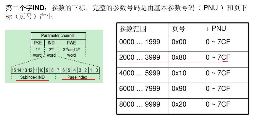

USS协议第二个字IND的16位参数说明:
15--12位为PUN扩展(PUN页号)并且15位是2^0,
11--08位未使用,07--00位为下标。
我是这样理解的:
一个完整个的参数号是由任务或应答识别标识ID(位10--0)的基本参数号+PUN页号15--12位+下标组成。
PUN页号15位是2^0,所以当读写参数2000-3999时,15位必是1(15--12位的二进制1000),十六进制8就出来啦。
MM440使用大全上,说明也是这个意思,见上传图片。

学习不仅要知其然,还要知其所以然,仙侠朋友的精神是大家的好榜样,闻道有先后,术业有专攻,如是而已!
DP通信IND
我按照你的思维,把问题简化了一下,不知道你能否理解,见上传的图片,有问题我们大家再交流。
