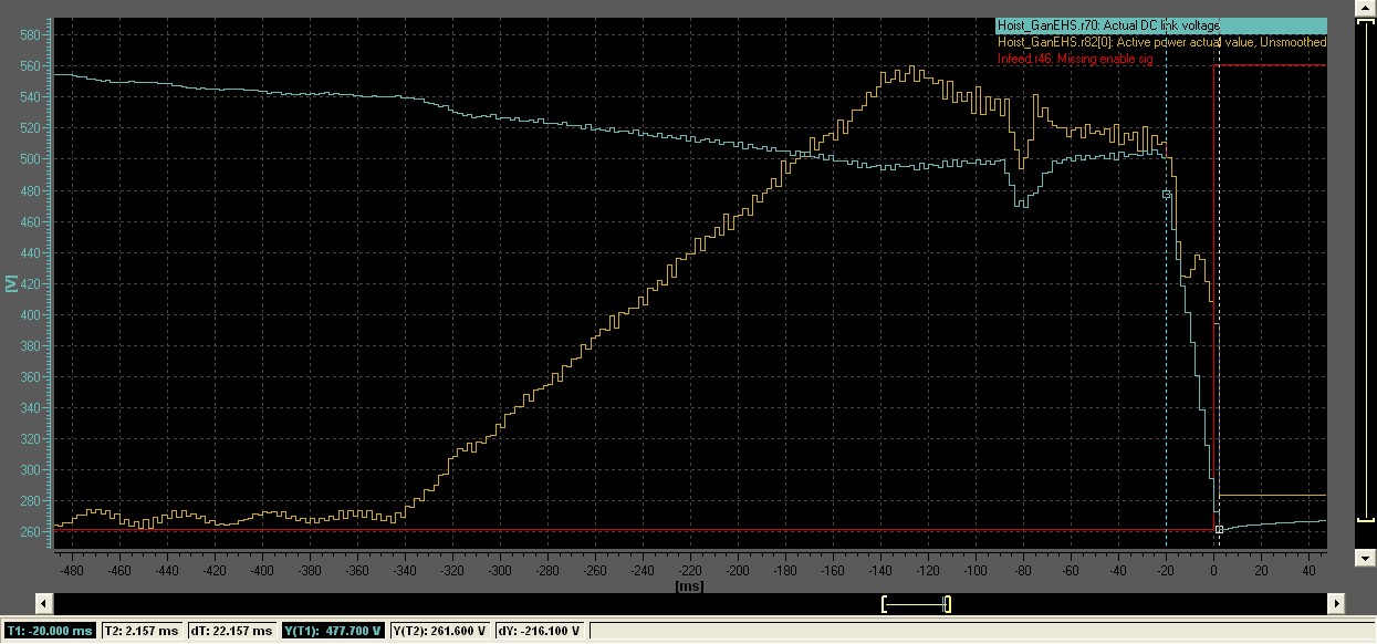

故障现象:当6个逆变器同时全功率运行时电压dc bus电压有所下降,但是还不至于报故障,而在电机输出功率有所降低后且dc bus电压有所恢复后,DC bus电压直线下降直至报直流母排电压过低故障。现在不确定是柴油发电机组的问题还是BLM本身的问题,请高手指教有没有可能是BLM哪里的问题?还是基本上可以确定是柴油发电机组的问题?
点击此处查看附件
附件为出故障时记录下的波形图
进线电源为:400v,柴油机供电
整流单元为:BLM 6SL3330-1TE38-2AA3,input 380-480v 710A, max output:820A)
带了:1个6SL3320-1TE35-0AA3 (490A 250kw)
1个6SL3120-1TE21-8Axx (85A 37kw)
4个6SL3120-1TE28-5Axx (18A 7.5kw)
上面三个同时满负荷工作,下面这个仅当上面三个不工作时单独工作。
1个6SL3120-1TE32-0Axx (200A 75kw)

以前 6ra70出现过进线电压低就偷着停一下的,不知道 BLM会不会也这样,看着现象有点像。
