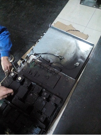

睡梦中,电话响了,值班的电工打来的,,说是传动整流好像炸机了,,过去一看,进线断路器跳闸,中间相的快熔全部损坏,高压好像也跳了,(400V,710kw的装置)三台并联运行的BLM一台明显的坏了,幸好仓库有台备用的,更换以后,拿万用表测量发现,相间的阻值太小,,反复测量,奥,风机的变压器没有断开,断开快熔,还是阻值不对,将所有的铜排拆开,测量发现另外的那台有四只可控硅损坏,,拆卸最后一台,六只全部牺牲,拆下功率单元时发现,由于可控硅出线处的螺丝离侧板较近,螺丝跟侧板之间加了一块有机绝缘板,螺丝发热,绝缘板老化,最后穿透了,螺丝与外壳侧板短路,,导致打火,,哎,,西门子的新品老是这么紧凑,G120也是,发生了好几次的打火,还在等待备件,西门子报价太高,,有使用装机装柜的BLM,注意左上方的螺丝与侧板,平时检查根本看不到,,拿手电才能勉强看到,有时间继续上传图片,,可以先备下可控硅触发板,免得损坏了备件很难找,

对于西门子的产品还是十分认可的,但是对于S120的部分设计有些真不十分认可。
1,拿上面这个BLM来说(SLM也一样),这块的设计的确不怎么好,虽然西门子此之前的定型试验、可靠性和耐久性试验都是做过的没问题,但是一般运行5年以上就会出现上述的问题,如果环境再次一点的话,4年都可能出现此问题,而且对于并联的整流,1台故障,另一台的可控硅基本上也会损坏,还有就是触发板也好不到哪里去。这类问题已经不是一两次出现了。希望能引起西门子的重视。
2,440,G120,s120的电机模块也一样(110kw以上的)由于把快熔都设计到了逆变器的进线处,时间长以后也容易出现保险处短路的情况,这都与紧凑的设计有关,距离太小了。我们长期使用,这类情况都遇到过,所以很多两个保险间及保险和机壳间都加了1mm的绝缘板防护。
这类问题已不是单纯的某一使用单位出现,在造纸上已多次出现,希望借助此贴能够引起西门子的重视,并加以改进。
对于西门子的产品不论质量还是使用情况我们非常认可,我们只是希望其产品不断地改进完善,尽量做到完美。这应该也是我们使用人员和西门子的共同愿望。

对于K版这点还是有点异议的,
其实现在来说,1,造纸的环境应该不错了,我们整个传动室空调现在都采用内循环,相当于在封闭的室内,而且设计送风量较大,保证室内正压,以防止外部进入腐蚀性气体。
2,70系列应该要比现在的S和G系列尺寸要大点,我们用了10多年的70也未出现过炸机问题,基本上都是板子出点小问题。所以我说可能与紧凑的设计有点关系。
3,还有一点就是,在造纸上一般都是采用双变压器几个整流并联供电,所以负荷的均分也很重啊,如果整流负荷分布不均,也很容易出问题。

基础参数:铜排、管子的选型就不要计算啦。每个桥臂工作占总周期的三分之一周期,选型按0.368算,,交直流的关系是0.816。搞变流的基础公式。就算从专业角度核对一遍基础参数,放心吧,这么多年,德国人还没有错的呢。我们自己倒是胡选乱用的居多。
绝缘和爬电距离的处理也很经典,图片上也看不出有震动带来机械破坏绝缘的可能。从产品化制造上看,管它IEC还是GB,都无话可说。
个人看着有用些的,还是梦天空的最后的提示。可以概括为:并联系统,均流是个永恒的话题。
问题不会停留在表面上。整个系统是怎么构成的?12脉变压器输出电压的离散程度?每个并联的装置是否有如独立进线电抗等的均流措施?每个装置额定输出电流和总负荷直流电流?
缺少的信息太多,不会找到问题根本的。

炸机以后,,仓库有一个备件,,报废的那台直接更换了,,其余两台就买的可控硅更换维修,,运行三个月了,,斑竹们给了精华,感谢,现在做个最后的陈述,,
装置每天都在运行在80%的负荷下,,这个不能改变,,出了事故后,,就定期对三台整流做检查,抽出绝缘板看看里面是不是发热,定期测量模块的温度,发现西门子的原装备件的可控硅表面温度很高,有一相达到110度,负荷低时也得90度,,室温29 30左右,,而更换模块的那两台模块表面一直在45-50度之间,,看整流单元提取的R37,,最高也就是50度,,一直运行了三个月,,每天都提心吊胆的,,后来想了想是不是螺丝松的问题,西门子的备件不会吧,,当时就否定了,,觉得德国人最严谨,不会的,前几天检修,将备件装置拖出来,看了看模块的铜排,,氧化了,,有点爆皮,,拿套筒扳手紧固,,竟然转了半圈,,随后将其他模块的螺丝一一进行紧固,,都有些松,,、安装以后,,连续测量了几天,,原来110度的降到了40多度,,
可能对于这个结果,大家有些不信,,说实话自己也不大信,,但就是这样,,现在温度降下来了,三台基本一致

R37测的是散热器,管子温度和散热器有那么大差异,肯定是管子的导热效果出问题了。紧螺丝是个好办法,只是,螺丝的扭矩是要在管子要求的扭矩范围内的,否则对功率器件会有损害。不要盲目使劲紧,而且要对角匀处理多次拧。所以,干这个活扭力扳手是必备滴。
我干传动制造有个习惯:不管前面做了什么测试,只要经过运输和重新装配,装置基本数据还是以自己测的为准的。像楼主的情况,不要迷信厂家的严谨,厂家也就能保证出厂时的状态,运输和安装过程超出震动范围了,出问题很正常。
不过说实在的,用原装的时候我也一样没那么细,上负荷试呗,出问题有质保。
