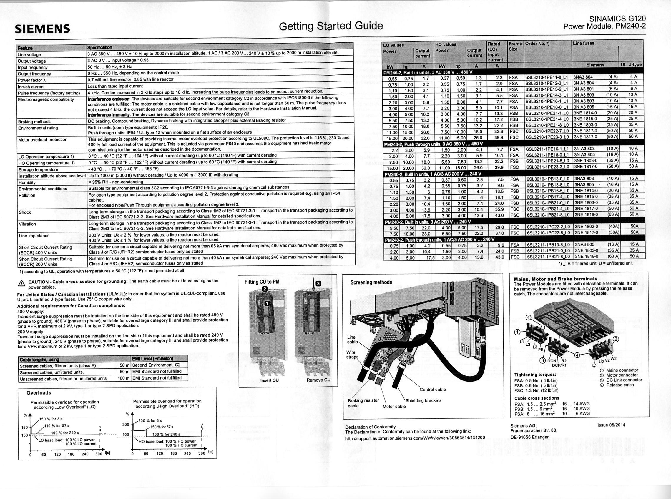

等了好久。终于拿到了PM240-2了。
这次是先分别购置了两种安装方式的模块。
一种是普通的,另一种是穿墙式安装的。
先上包装中的简介。其实这个简介对于选型,安装已经差不多了。

在第二张图上,注意到有一项是功率因数,,没有电抗器是0.7,有电抗器是0.85,,看来差别还是比较大的,顺便稳固以下电抗器的作用:
降低主电源谐波、浪涌和峰值电流;■提高低频传导抗干扰性;■保护驱动机构的电力电子元件; ■提高功率因数;■防止主电源的电压尖脉冲引起的跳闸

当第一眼看到的功率因数 λ ,与功率因数cosφ,,还以为版主打错了,,暴漏了对知识面的狭窄,只有求助百度了,,,,,
λ表示功率因数,常用符号还有PF。
cosφ表示基波功率因数,也称位移因数。
在正弦供电系统中,功率因数与基波功率因数并无区别,因此,许多场合并不对两者作区分。
在非正弦供电的情况下,一般基波功率因数大于功率因数。

因为PM240、PM340都还没有坏过。没有拆开看过,PM240-2刚拿到,不清楚具体电路结构。
MM4用的多,坏的多,拆的多了,具体结构也知道得差不多。
PM240、340、240-2似乎没有Y电容,整流前端交流进线似乎带有X电容滤波电路。IGBT模块也是新的安装方式。
二极管整流只能在交流侧电压高于直流母线时(正弦波电压峰值附近),对直流母线充电;产生电流。因此,通常电压、电流相位基本一致。即便三相电压在换向时存在充电电流,也应该是相对电压波形对称的。MM440功率因数0.9以上是测过的。
而功率因数=0.7意味着无功电流矢量和有功电流矢量几乎相等,这完全不合常理。
听听海哥的见解吧。

可能是考虑谐波的问题,西门子对细节分析的更全面了,我找到一些资料如下。
基本公式是: 功率因数=有功功率/视在功率。
在纯正弦波电路中,可以推出:功率因数=cosφ。但是,如果电路中有谐波,或者非正弦波电路中,上述等式是不成立的。
谈到无功补偿,大家马上想到并联电容,想到补偿柜,想到补偿器,等等。但是,系统功率因数的降低,不仅仅是电流移相(滞后)的结果,还有一个重要因数,就是谐波。
从功率因数的原始定义,我们可以推导出功率因数的一个完全表达式:
§=βcosα
其中:§:系统的功率因数。
β=I1 / I,叫做基波因子。表示基波电流占总电流的比例。 I1,基波电流,I,总电流。
cosα,叫做移相因子。也就是基波的功率因数。 α,电流相角。
从表达式中看出,总电流不变的情况下,谐波增加,必然导致基波电流减少,就使得基波因子降低,功率因数下降。同样,电流移相多,移相因子降低,也使得功率因数降低。
以前的电力技术中,由于非线性设备较少,基波因子基本为1,使得我们面对无功补偿,都主要考虑移相因子的作用,长此下来,就把移相因子作为了功率因数的基本定义来理解,忽视了谐波。一遇到无功超标,立即想到电容补偿,忽视了谐波的作用,等到电容鼓包损坏,才想起谐波的危害。
所以,当功率因数不达标的时候,要对用电情况做调查,了解功率因数低的真实原因。如果有谐波的作用在里面,那么,仅仅考虑用电容是很危险的,必须想到要抑制谐波,或者消除谐波,才能达到目的。

嗯。楼上说的理论上是这样的。谐波确实对功率因数产生影响。正确!
但从实际使用上来说,相对直接驱动的异步电机;加入变频器总是提高了功率因数(即便进线前端没有使用电抗器!)。为什么?
事实上,对功率因数产生影响的仅仅是偶次谐波电流(2、4、8次),而奇次谐波电流(3、5、7次),是相对电压对称的;尽管很高,但不会造成电流矢量和的偏移,因此不会造成功率因数的降低。
然而,变频器二极管整流电路的偶次电流谐波成分是很小的。
那么,题图上的功率因数0.7是啥意思呢?为什么前端加入电抗器又成为0.85了呢?
我想,这是指单独这个模块的功率因数来说的。
你把这个模块接入到交流电源。充电完毕后,这时IGBT不工作、母线电容几乎没有充电电流,稳态主要工作的只有进线的X电容回路!这时测量,就好比AC电源接入电容。测得的功率因数就很低。当前端串入电抗器后自然会提高它的功率因数到8.5。
那么看看这0.7的功率因数能产生多少无功电流呢?
看手册就知道,它的功耗大约几十瓦(有功部分),有功电流大约100毫安。如果功率因数0.7;则无功电流也是大约100毫安。这点无功电流实际上是微不足道的。当然了,要是百十来台同时上电等待,那就不是个不小的数值。
这也说明,西门子做事儿还真是“较真”的。这点儿无功也算在考虑范围。呵呵。

引用27楼"看了看课本,得知变频器功率因数较低的原因是输入端高次谐波电流成
分较大,而产生高次谐波电流的原因是中间直流环节的大滤波电容。
针对以上分析的情况,在变频器输入电路中,改善功率因数的根
本途径是削弱高次谐波电流。为此,在电路中串入电抗器是比较行之
有效的方法。具体方法有两种,
(1)直流电抗器Ld 串于整流桥和滤波电容之间。直流电抗器的结
构简单、体积小,且滤波效果好,可使功率因数提高到0. 95。
(2)交流电抗器LA 串接于三相的输入电路中。交流电抗器的滤波
效果较差,只能将功率因数提高到0. 5~0.85。但它除了滤波功能
外,还具有以下功能:
①抑制输入电路中的浪涌电流。
②削弱电源电压不平衡的影响。
我倒是觉得0.7 0.85这个值是可信的,
还有,,像施耐德或者国产变频器,配有直流电抗器,,为什么西门子的一直没有这样的配置呢??我想外在的硬件还是有好处的,,但是440的0.9以上不知道怎么回事,,整流都是二极管应该差不多才对??"
MM4变频器没有配备直流电抗器,为什么他的功率因数能够达到0.9以上?这其中主要是它内部的”Y电容“的功劳!西门子设计工程师在这方面可谓是动足了脑筋呀!既节约了成本又提高了效率,当然,从硬件的可靠性和稳定性来讲:”Y电容“当然没有”直流电抗器“好。但是它却能达到或接近直流电抗器所起到的作用和效果,而成本却降低了无数倍!这个”东东“才几毛钱呀?但是问题和缺点也是显而易见的,也许这个设计用在欧洲问题不大,人家的电网环境好!又是标准的三相五线制,”零线“和”地线“是绝对不会搞错的,但是在我们国家的电网环境下使用还是有些问题的。大家知道:直流电抗器也好,Y电容也好,其作用就是用来吸收变频器的输出到电机这段电缆对”地“容抗以及IGBT高速开关所产生的高次谐波,这段谐波电流一般来讲是通过两条路回到电网的,一条是通过”地线“,一条是通过”零线“。直流母线上的滤波电容一般来讲只能对正弦波或低次谐波其作用,而对高次谐波是无能为力的,而变频器产生的高次谐波绝大部分又是通过”地线“这条路从变频器的接地端回到变频器的直流母线,也就是整流桥之后的滤波电容和IGBT之间,滤波之后再次供电给IGBT用,从而得以提高功率因数。
我想,说到这里大家应该明白了吧?!PM240-2去掉了”Y电容“,又没有设计直流电抗器,对于没有内置滤波器的PM240-2而言,其功率因数自然就有所下降了吧?不知我分析的对不对?不对之处烦请高人指正!
