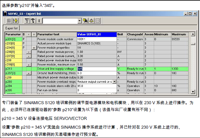

我看S120电源模块的接线图都是接3相380V电,可实验室只有单相220V电,能不能接啊?

可以的吧,我记得但是在西门子培训simotion的时候,demo是SLM ,有的是380、有的接的是220V,老师说用220V的demo需要把drive里面某个参数列表里面电压值调到400多V(多少V忘了,原来是500多的,SLM不能通讯)。电机也能运行起来。

是参数P210。
但是是drive的p210,不是infeed的。用逆变单元来适配母线DC
