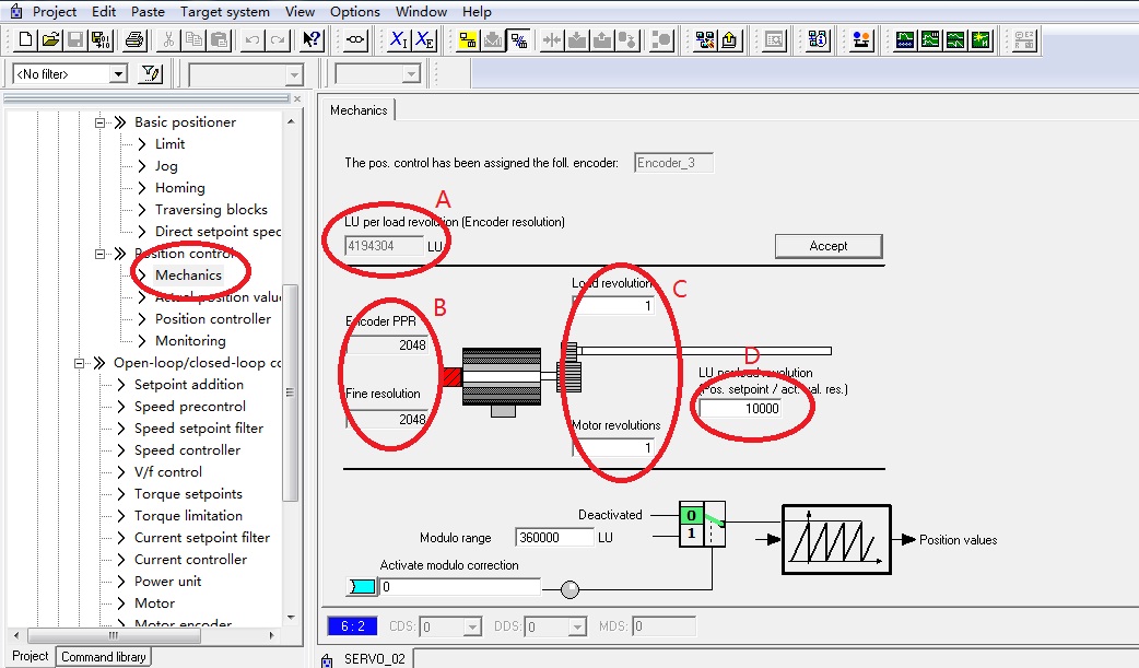

第一:按照你的那张图,1LU=0.001mm。我这边的机械装置是个转台,每次转60度。假设减速机输出轴连接的负载轴内径为50mm,那么机械转一圈移动就是314mm。那么我这边的精度就是314除以360000=0.00087mm=1LU。就是说,我们在配置时可以设置机械单位来表示实际机械移动的长度,比如你的图中的10000和我的图中的360000。即10000LU=10MM,360000LU=314MM,设置多少就对应实际长度。麻烦您告诉我这样理解正确吗?如果正确,设置该机械单位有没有什么根据,需要考虑什么?
第二:该式子:1000×1000LU/min=1000×1000÷10000rpm=100rpm,算出来的应该是减速机输出转速,对吗?如果减速比是10,则电机转速就是1000,请您帮忙确认下。
最后再问下图中的Modulo range:360000LU代表的是什么?以及蓝色阴影部分6:2是什么意思?
再次打扰了,希望您空的时候帮我解答下,谢谢啦朋友!

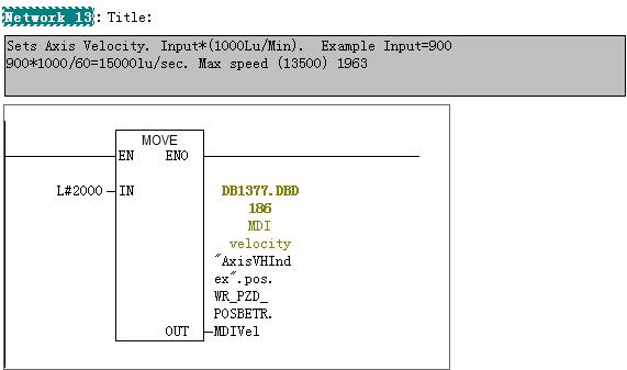

S120通信采用的是110报文协议,生产线上的MDI速度设定值程序如图所示:
。程序注释中写明最大值Max speed (13500) 1963
本人怀疑13500这个数是不是4500乘以3得到的,有谁知道能看明白这注释信息吗?
为了助于论坛上的朋友帮忙分析,顺便将mechanics配置图片告知,如图所示:
希望论坛上的朋友能够指教一下小弟,大家一起分析分析,先谢谢大家了!

A:负载轴旋转一圈编码器所产生的脉冲数(LU)。
B:伺服电机旋转一圈,编码器产生的脉冲数(LU),脉冲×倍频=2048×2048=4194304。
C:电机轴与负载轴的减速比。例如:1:10,表示负载轴旋转1 圈,伺服电机旋转10 圈。
D:负载轴旋转一圈时设置的单位(LU),比如:您的机械旋转一圈移动10mm,机械单位设置10000。每个单位所表示的精度=10mm÷10000=0.001mm。
速度设定值(1000LU/min)对应转速为:
速度设定值为1000,如果负载轴旋转一圈需要10000LU,减速比为1∶1,那么对应转速为1000×1000LU/min=1000×1000÷10000rpm=100rpm。
