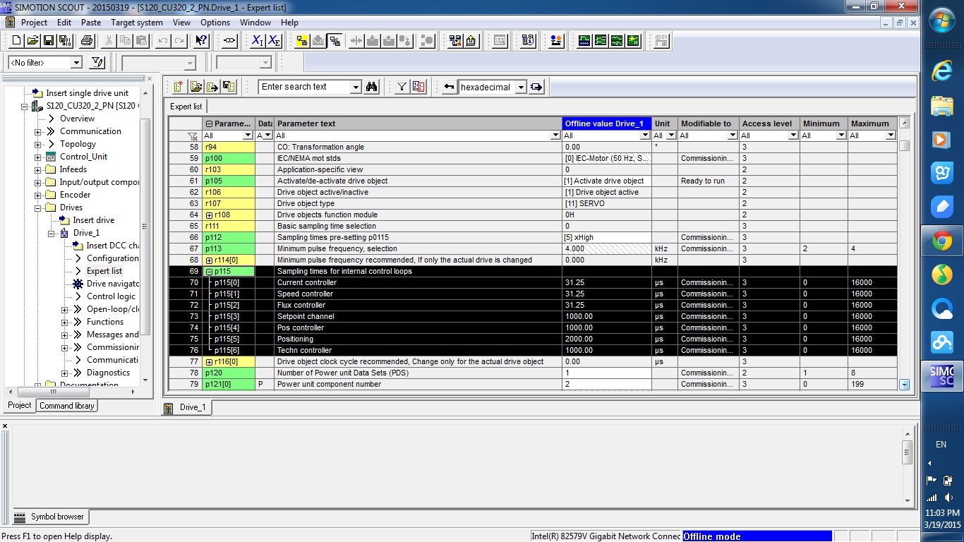

主题:SINAMICS S120驱动器性能
S120书本型驱动器,电流环、速度环、位置环的控制频率最高可以到达多少?

在数控的优化界面,显示默认值是4000Hz 标准模式,1个CU下可以带6个轴,最高模式一个CU下只能带1个轴。

首先,需要区分两个概念, 一个是速度环、电流环的带宽,这个是用来衡量闭环系统的动态响应能力,另一个是变频器的开关频率,2K、4K、甚至更高,两者不能混淆。
伺服驱动器的带宽理论上取决于扫描周期(印象中S120速度环采样周期可以达到125us),实际中还受功率大小,负载类型,电机惯量、传动方式、优化结果等影响,一个伺服厂家给出的带宽指标均为理论数据,不具有指导意义,根据经验,S120的电流环带宽1000HZ以上,速度环带宽100HZ以上,对于传统的工业控制足够了! |
