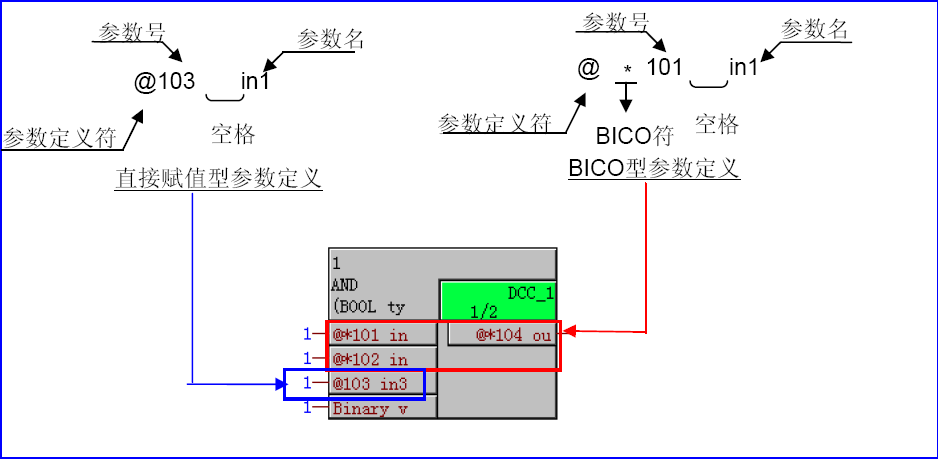

进行BICO参数互联时,需要进行声明。手册上说声明的格式是@BICO符 参数号 空格 参数名,比如@ 52011 101 in1。我不知道在哪个地方进行声明。我双击打开一个功能块,没看见有管脚的声明呀?????

在SINAMICS中,若块的输入/输出需要互联,则需要把该管脚定义为BICO参数,即参数声明。它是在相应的驱动对象中,用户自己给DCC功能块的输入/输出赋予一个唯一的参数号、参数名,也称作用户自定义参数,该参数在相应的驱动对象的专家列表(Expert List)里显示。
参数声明原则:
1、 每个参数只能用一次,编程时DCC不会监测到是否有参数号重复使用,但编译时会有错误提示;
2、 范围为0-4499,基值(默认为0)可由用户自己定义;
3、 每个驱动对象中有一个参数段专为自定义参数保留,始自21500,用户自定义参数在驱动器中对应的参数号=21500+参数号;
4、 两个相互连接的功能块,若接收侧被定义为BICO参数,则发送端也必须被定义为BICO参数。
DCC参数声明基值
DCC自定义参数结构
DCC参数声明举例
