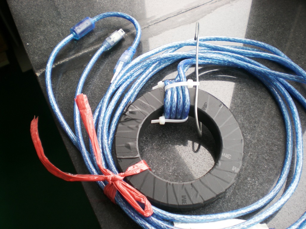

通过Control panel或者PLC控制变频器启停时经常出现电脑与starter连接中断,筒子们,有木有,有木有?

哈哈,这个问题我现在已经基本解决了。用一个USB小口转大口的短线,再用一颗大口的USD转接长线,大约6-8m长呢,不论是在线参数化设置,还是在线由STARTER的 “控制面板” 运行,都不会死机了。非常好呦。
小妙招儿:方法就是在这颗长电缆上用铁氧体磁环绕上几圈,电缆线紧贴着磁环的表面,并加以固定。可以试试呦。
注:我买的都是市面销售的USB电缆,两端都带磁环的。但是他的磁环看来还不够强悍,需要自己买高导磁率的铁氧体磁环,就管用了。注意是整棵线(带着护套)绕制。

原来是两条线都是大磁环,结果出差调试带走那条线的大磁环在现场给摔碎了,于是又绕了两个小磁环。嘿嘿。
