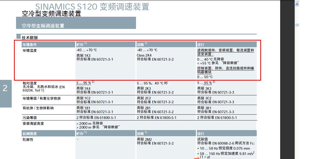

回复楼主的问题:
第一,故障F30037是变频器内部芯片超温保护了。要看其参数值是在r00949里去找。
r00037和P00290的值都可以看,作参考。
第二,关于环境温度的要求,可以在S120的样本里找到。
运输和存储的环境温度都还比较宽,但运行环境温度的范围就比较窄了,上限是50度。不能超。

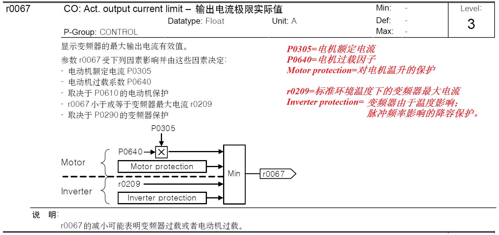

10楼    2015-07-18 21:14:17
精华帖  主题:回复:【分享】西门子s120变频器报超温
上两张图,说明一下R0067和P0290。大家琢磨、琢磨?
再看看这张:
有点儿意思吧?
所以要看看R0067的变化。

11楼    2015-07-18 22:05:28
功能图8104
这里的Maximum power unit temperature是CU里的,这个可以看做预设置的临界参数,不超过他,就不会报故障F30037的
