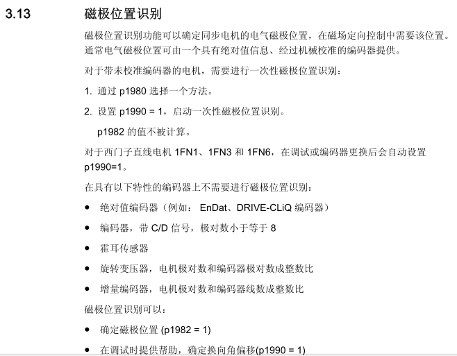

主题:关于S120配置1FK7的绝对值编码器 怎么第一次知道磁极角位置的呢 直接配置就可以工作 没经过辨识啊?

P1980-P1990这些个参数,都是关于做磁极位置辨识的。
具体在S120功能手册里有。
P1980做个粗同步, P1990做个精同步。
磁极位置辨识的方法有很多种,S120也提供了不同方法的辨识。
需要去试,看看哪种能成功。
