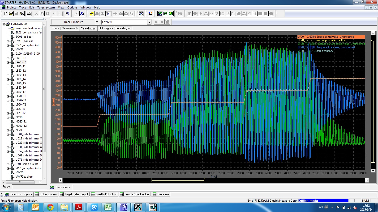

电压:690    频率:50    电流:950    功率:980    功率因数:0.89    转速:1492
装置使用的是S120逆变器,装置型号是:6SL3320-1TG41-0AA3,控制方式P1300=0 压频比控制,电机与风机拖开,就是空转电机,在速度给定在200-400RPM范围内,我发现电机的电流震荡,输出频率也震荡,我反复做了2次静态识别,现象是一样的,现在不知道问题出在哪里,是电机的问题还是参数的问题,对风机类传动负载调试经验欠缺,请高手不吝赐教!!!附件是STARTER的TRACE文件!!!

我今天尝试了下P1300=2,问题搞定。
现场这种电机总共4台,加上机械是德国老外,不好打交道,我就还没去查电机,今天把控制方式改了下,就没这个现象了。下午有时间我去现场看看电机安装情况,我不确定电机是不是直接安装在水泥基座上还是有钢结构的底座。
