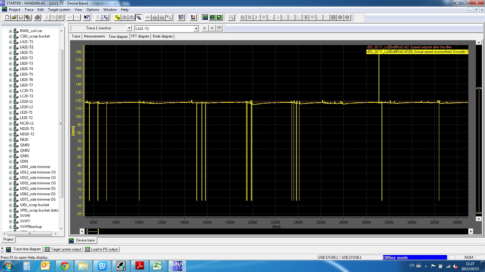

在一套70BS顶驱上S120频繁报编码器故障,在顶驱转速高于60转时,报的更频繁,在这套设备安装好的前两个月是正常的,之后就愈发频繁了。
我是这么处理的:加强控制房的接地,将所有的接地线连接在一起,并向接地桩挖坑浇水;将编码器的屏蔽层单独接地,这样处理后,一周 没有报故障,之后偶尔再次出现。
请教那个大侠还有好办法?

用TRACE录曲线,看看编码器信号R61是否有毛刺,我贴的这个图是我最近调试录的,明显是干扰,我最后是把编码器的屏蔽层悬空处理的,你可以参考下,假如不是干扰,P492=0,不要这个故障监测了。
