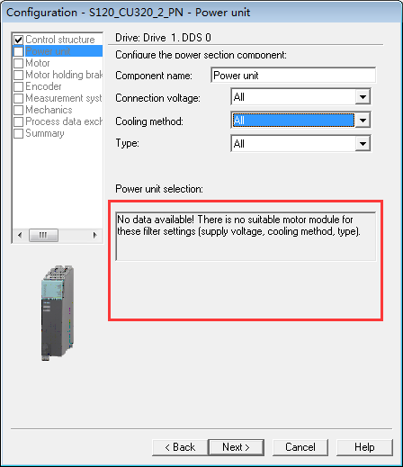

        最近新安装的STARTER V4.4 SP1 ,调试S120,配置DDS时,到第二步Power unit时,无数据显示,没有显示Power unit 的型号类型,见下图,换了几台电脑都是这个问题,最后无奈之下,把V4.4 SP1版本
卸载了,重新安装了旧版的STARTER V4.4 SP0 (HF3),此问题立刻解决,不知高手们的软件STARTER V4.4 SP1有没有遇到此问题?希望高手分享一下经验,谢谢
正常软件是这样的

据400热线介绍,安装STARTER V4.4 SP1 版本时需要电脑系统是英文版的,重要的是控制面板了的“区域和语言”里面的4个窗口都必须是英文,如下图
以下四项对应的里面的语言都改成英文
