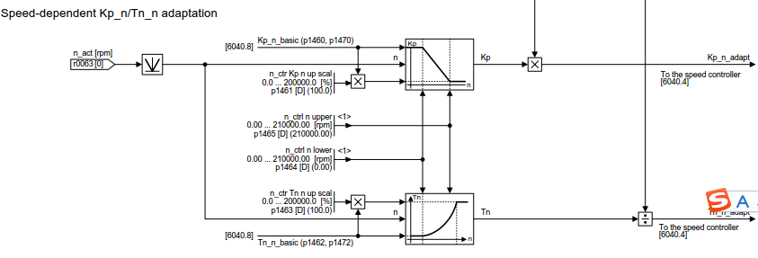

之前选择VF控制,重载1吨时,下降会报超速,后1300改为20,矢量控制,不带编码器的,但是出现比较大的问题是每次启动时会下坠一下,修改抱闸释放时间没有太大效果,最长改为1s也不行。
打客服 让调整1610和1611,调整到100%,没有效果,
请教高手。。谢谢

最近的进展,修改p1351,然后将P1475的参数与P1351,关联,效果比较明显,目前的情况是如果1351值改的太大,空载时,启动瞬间感觉力度比较大,所有要在重载和空载之间找一个平衡值。

如果是新版本的CU240的控制单元,我记得G120的抱闸的设置里面有个转矩设定值,也就是当电机达到一定转矩后才打开,你在STARTER哪个抱闸界面可以看到。好像是1475那个参数。
还有可以设置一下速度环自适应PI,低速时P大些,有更大的输出,高速时P小些,高速如果P还大容易震动。
还有就是抱闸的打开时间,这个得慢慢试,找到一个能和机械配合好的值
