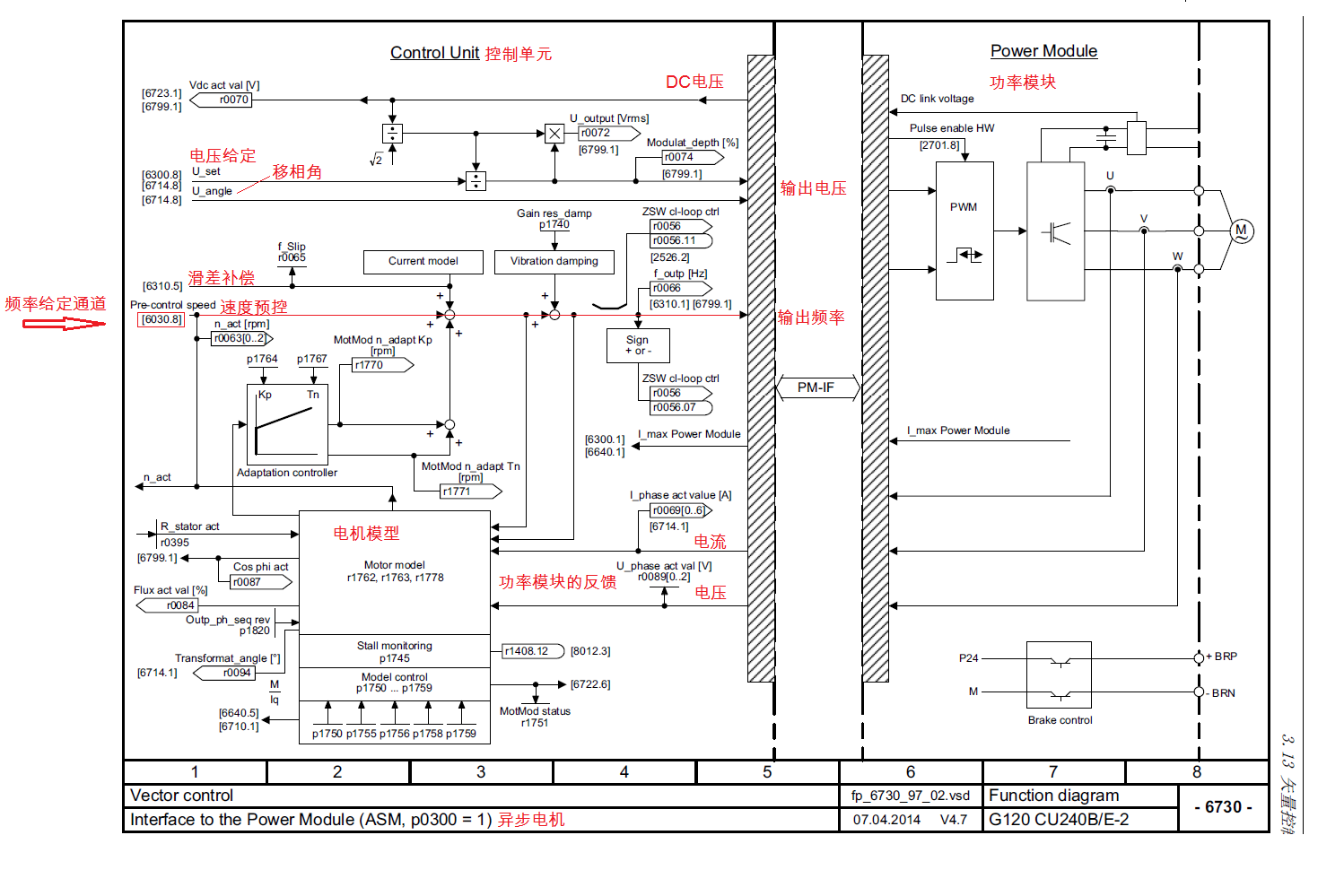

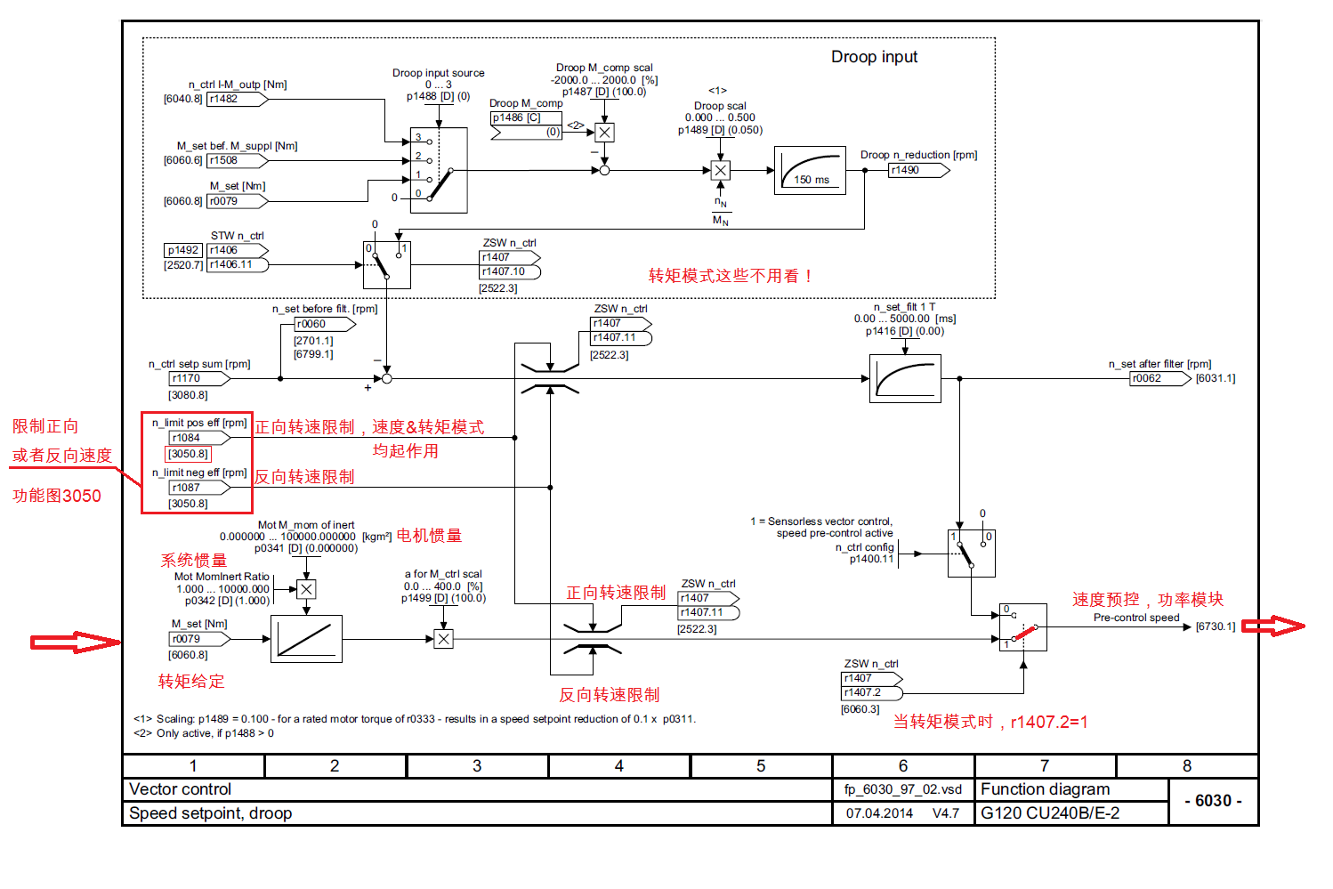

yming
版主
经验值:138911
发帖数:23251
精华帖:881
26楼    2015-12-02 01:43:16
精华帖  主题:回复:关于在硬性连接的主-从控制系统中:飞车原因与防止飞车方法的讨论!
 主机速度模式,从机转矩模式。这种方式对于G120来说,防止飞车是很容易的。而对于MM440来说是没辙的。
为啥?看看下面的功能图:
我们从后向前看,首先是功率模块和控制单元的接口图:
控制单元对功率模块只有电压和频率的控制:
速度控制(频率输出),在转矩模式中,它主要考虑了电机和系统的惯量;力图使负载(减去电机和系统的惯量)获得要求的转矩。满足给定要求的转矩。
但它的频率输出收到正反最大转速的限制
在MM440中是不能随时调整速度限制的,而在G120B/E-2是完全可以随时控制/限制的。
注意:
1、该限制不可以突然减小。容易导致过电压。
2、由于其他功能的作用,实际速度总是比限制的速度增加80转左右。
所以,当从机的转速限制来自于主机的速度时,它不可能飞车(除非主机的速度为最大)。
(这些都在G120E-2 V4.7测试过了。)
