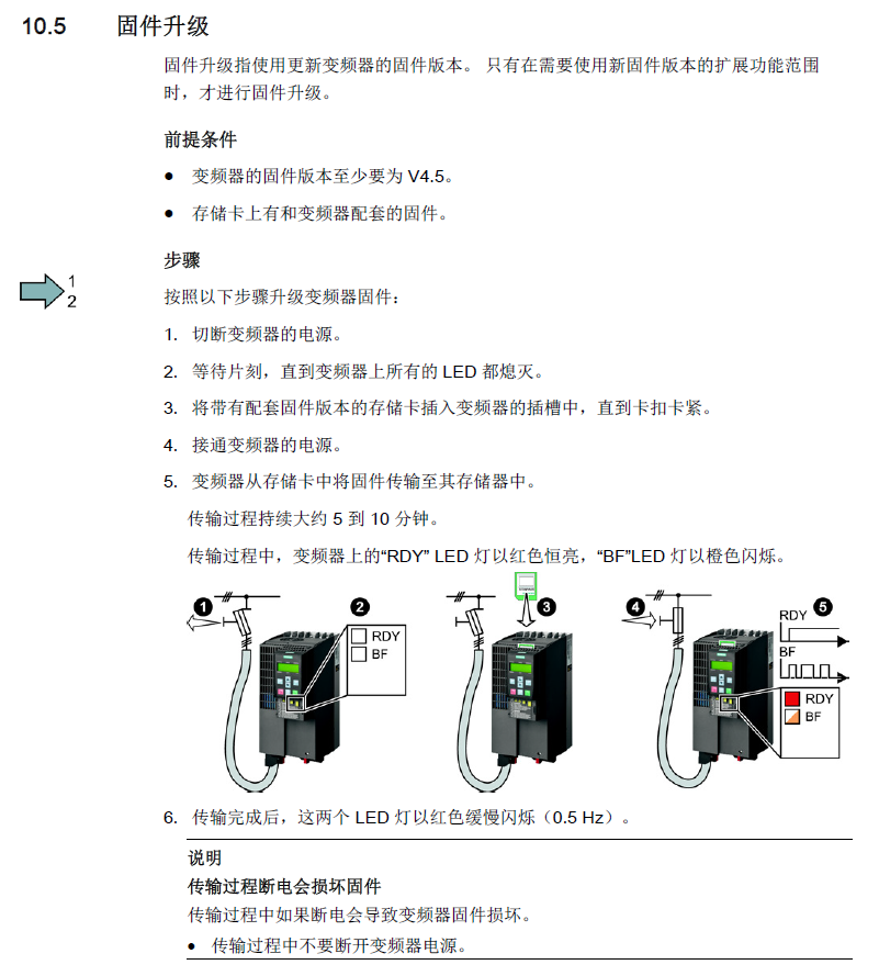

G120系列变频器,控制单元是CU250S-2DP,固件的版本怎么从4.6升级到4.7,已在官网上下载了V4.7的版本,应该怎么拷贝和升级?

老的固件版本和老的硬件是匹配的”也不一定哦。低版本的CU本身就有BUG呢。
G120的CU 可以升级的。
升级是因为剔出原有的版本的BUG,以及提供新的功能。
我升级使用SINAMICS SD卡。将文件复制到空卡里面,插上后,上电。自己就完成升级了。
4.7.3就有新的功能:动态控制功能。原来的CU 就是4.5的。
