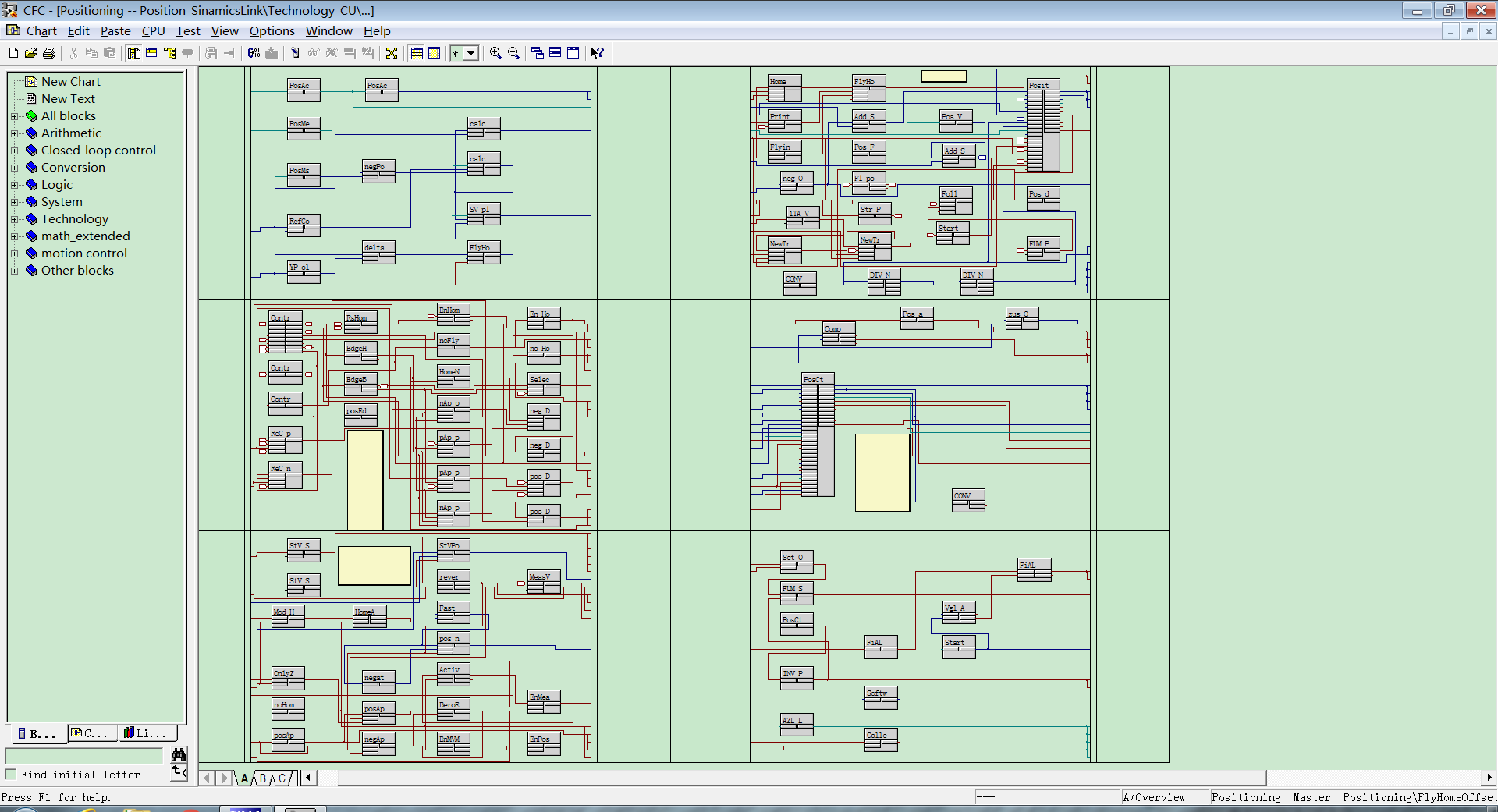

DCM(6RA80)的运算能力有限,我们可以使用CU320充当工艺控制器(类似于T400)来扩展功能。下面展示的是CU320完成位置闭环,DCM完成速度闭环,两者之间通过sinamics link通讯交换数据。希望本分享给大家提供一种思路。
连续定位波形
单次定位波形,因为是DEMO参数只是粗调,可以看到位置实际值有点过冲。
在CU320中使用DCC编程

直流的CU不管加不加选件都只能运行普通的DCC块,CU320除了普通的DCC块,还能运行GMC库。这个位置控制就是要用到这个库,用的都是DCC编程。
