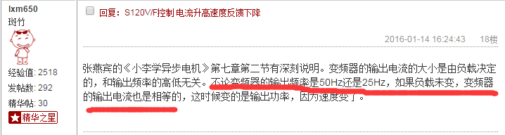

 各位大侠,请帮看看我遇到的问题。最近我们这有个辊道电机出现一个问题,电机突然降速,之后又正常。电机是由S120变频器带,1个CU320下带了4个电机,采用的是无速度反馈V/F控制。通过查看趋势发现电机在降速的同时电流升高到电流限幅值。电机都是低速转动。我的困恼是V/F控制速度反馈应该是变频器输出的频率,而电流升高输出转矩也应该提高,输出频率为什么会降低呢?

这里到底是什么一样的关系!@yming @kdrjl @lxm650 请教三位斑竹这个电压,频率,电流到底是什么关系,顺便看看我最后一张异步电机标的参数是不是有问题!
