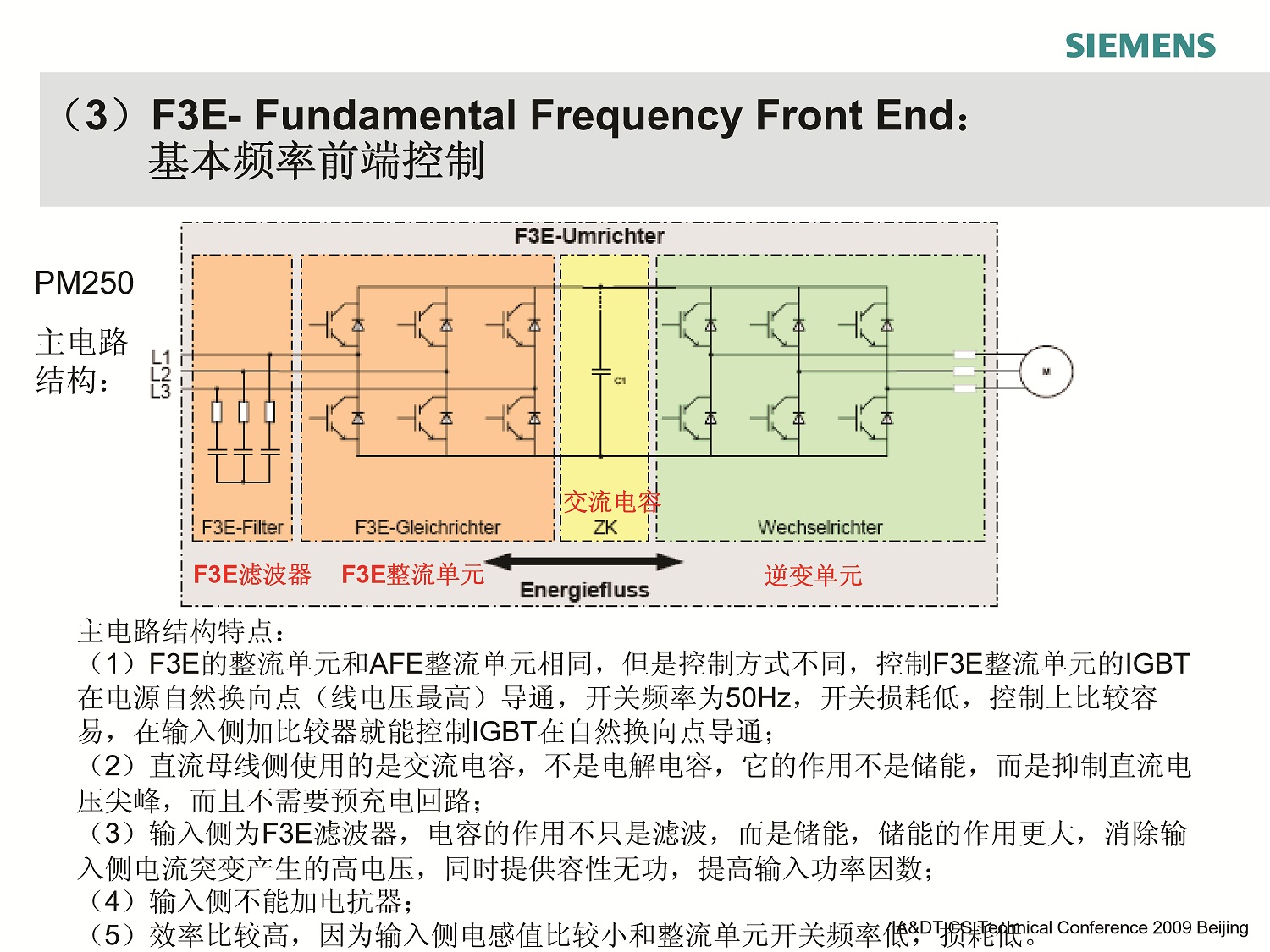

我查了查:MM4的输出电压是等于输入电压。新的PM240-2单相变频器的输出电压:=0.75进线电压;3相的输出电压达到0.93-0.95进线电压;而PM250输出电压最大为0.87进线电压。

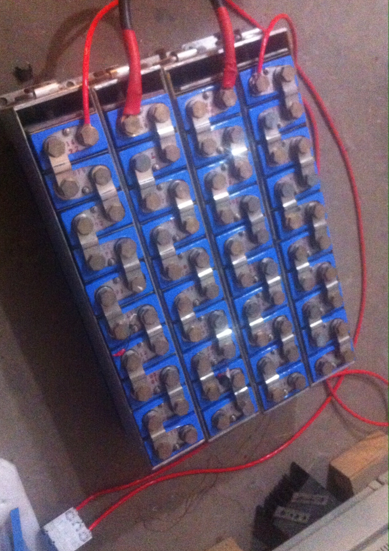

确实,随着科学技术的发展,加上电动汽车行业的促进,现在新技术的电池有老多了,前些年比亚迪的磷酸铁锂电池,还有现在的超级电容等镍氢改性电池,不但充电特性好,而且安全性高。等着吧,过不了几年,锂电便会被更先进的电池取代,而且完全不限于大容量的,目前这些技术掌握在少数两三个企业手里,且价格不菲,单节电压较低,仅限于大中型客车,等掌握这种技术的企业多了,价格必然下降,一些传统的电池必将被取代。
我见过的新型电池—超级电容,属于镍氢改性,这是48v400ah的。

这个拓扑结构中,交流电容取代了电解电容,那就意味着直流侧基本就是六个波头的脉动直流了。此时如果还是用MM4或6SE70时代的控制思想及控制硬件配置,那交流输出会出现较大的转矩波动。
这是不是也说明,现在的控制单元的处理速度要远高于MM4及6SE70至少一个数量级?
