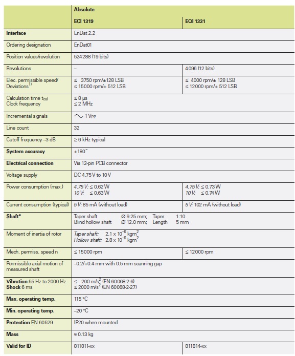

 这几天也碰到ENDAT编码器的问题,目前还没解决,第三方电机用的是海德汉的EQI1331,是endat2.2/01型,用SMC20试验了,能够自动识别编码器,但是无法读取,报故障31111,r949=256.
哪位大神可以解答一下,拜谢。

 ENDAT2.2/01编码器带有1Vpp信号和ENDATA2.2绝对编码信号,可使用SMC20来连接,主要接两对5V电源,A+ A- B+ B- DATA+ DATA- CLOCK+ CLOCK-,在驱动配置里面选择1Vpp ENDATA 类,然后填写线数及单匝位置数,或自动识别,如果识别数据正确的话;对于电机,一般来说要填写正确的第三方配置参数,除了常规数据之外,重点的有定子漏抗、600V弱磁转速等,这个表在配置步骤中会出现,正确配置完成之后,需要校准转子相位角,所以一般来说,脱开位置环单纯驱动同步电机好像驱动器没有这个模式,如果一切匹配无误,上使能电机会有一声脆响,因为转子相位角与初始化缺省值P431不匹配的缘故,令P1990=1自动进行转子识别和极点识别。完成后自动变回0,并自动存储值极点和转子相位角偏移。放开轴参数中关于位置环和速度环的监控值,进行自动伺服优化,然后再还原监控值。检查优化曲线,检查轴电流,转速等是否正常即可。
