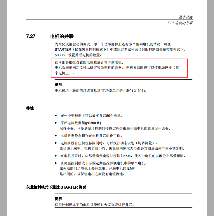

在这里讨论一下有没有哪位大侠应用调试过G120一拖二闭环矢量控制。控制单元CU250S-2,编码器只装在其中一台电机尾部,两台电机及减速机完全相同,机械耦合同步运行。有高手调试的经验请分享一下,非常感谢!

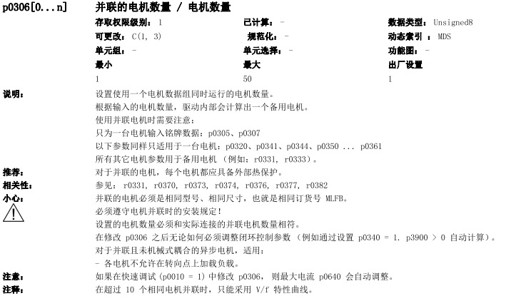

主题:回复:关于G120一拖二闭环矢量控制的问题其实这种电机并联运行的是不允许使用矢量闭环的,只能VF控制,但是我实际用矢量开环控制也没什么问题,我的实际情况电机没编码器,而且负载不大。对于你的情况,需要考虑电机的工况,可以试试,关注电机的温度,不要把电机搞出问题。

主题:回复:关于G120一拖二闭环矢量控制的问题CU240,三台电机长轴硬连接,无编码器失量控制,用于冷床输出的运输小车及排料链(需要粗略的位置闭环,也需要小步快走),运行状况还不错,因为这可以很好的克服低频下速度不稳或启动无力的问题。 6SE70时代印象中对这种工况的限制是不能超过两台电机。SINAMICS还是有极大突破的。

主题:回复:关于G120一拖二闭环矢量控制的问题其实,这里就是最后一个条件吧。“注意并联电机的EMF相同”。意思是:两台电机都是同时出力状态,或同时发电状态。不能一台拖着一台“跑”。 要是连线轧制,为了张紧;就要稍稍拉着“跑”;难免有处于被拖动的。平稳运行还好,就怕接头呀、调整压下呀的过程。一会儿就能把“电机模型搞昏头了”。 楼主主要还是需要将全部电机断开负载,空载做好调试。

主题:回复:关于G120一拖二闭环矢量控制的问题MM4xx可以采用V/f控制和VC控制拖动多电机。 https://support.industry.siemens.com/cs/cn/en/view/14390055 SINAMICS G可以采用V/f控制和SLVC控制拖动多电机。https://support.industry.siemens.com/cs/cn/en/view/84049346 设置P306参数 SINAMICS S可以采用V/f控制、SLVC控制和VC控制拖动多电机。 https://support.industry.siemens.com/cs/cn/zh/view/99686093 设置P306参数 |
