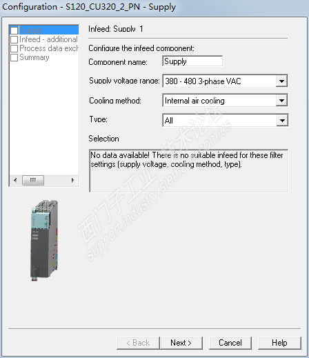

主题:starter离线新建S120时遇到的奇葩问题
如图,在插入infeed时,selection下没有列表,同样在插入drive时,selection下也没有列表,请大神指教,叩谢叩谢再叩谢。本人Q441215322

昨夜折腾到凌晨三点,终于好了。
原因,在中文系统下,默认的语言是中文,安装时出现几个错误导致的。
解决方法:Windows系统中的【区域和语言】中的“格式”“位置”“键盘和语言”“管理”中可设置内容都设置 成“美国”或者“英语(美国)”,然后重启系统,安装starter。问题解决。
