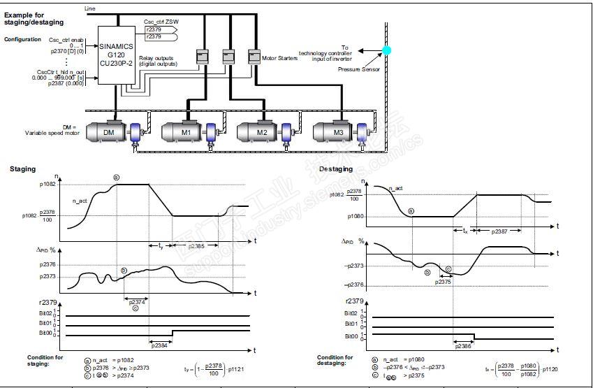

    请教各位前辈一个问题,一台变频器准备拖动两台37千瓦的水泵(空调冷水泵),控制思路是:变频器先拖动一号泵变频启动并根据空调回水温度的变化变频运行(空调回水温度变送器控制频率变化),如果系统回水温度过高,变频器拖动的1号泵已经高频运行(设定为50HZ),并持续运行30分钟后,制冷系统回水温度仍没下降;此时变频器脱开1号泵,1号泵转为市电工频运行,2号泵由变频器开始拖动变频运行,两台泵开始共同运行。当回水温度下降到设定值,变频器驱动的2号泵停止,正在运行的1号泵重新被变频器接回并控制。就这样变频器根据系统热负荷情况,在1号、2号水泵之间来回控制。其它主要元件:PLC、4个接触器。可以吗?
 问题一:1号泵在变频器脱开瞬间仍惯性运转突然改由市电工频控制,有无隐患。此时,变频器正输出高频,可以直接驱动静止的2号泵吗?
 问题二:2号泵被变频器停止后,变频器要重新控制1号泵,市电断开,1号泵仍在惯性运转,变频器怎样接回,它的启动方式是否要设定为:转速跟踪启动。
 问题三:正在运行的变频器突然断开负载水泵,不知是否会报警停车。
   请各位前辈不吝赐教。感谢。

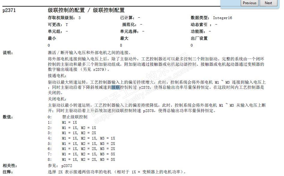

希望对你有用!
