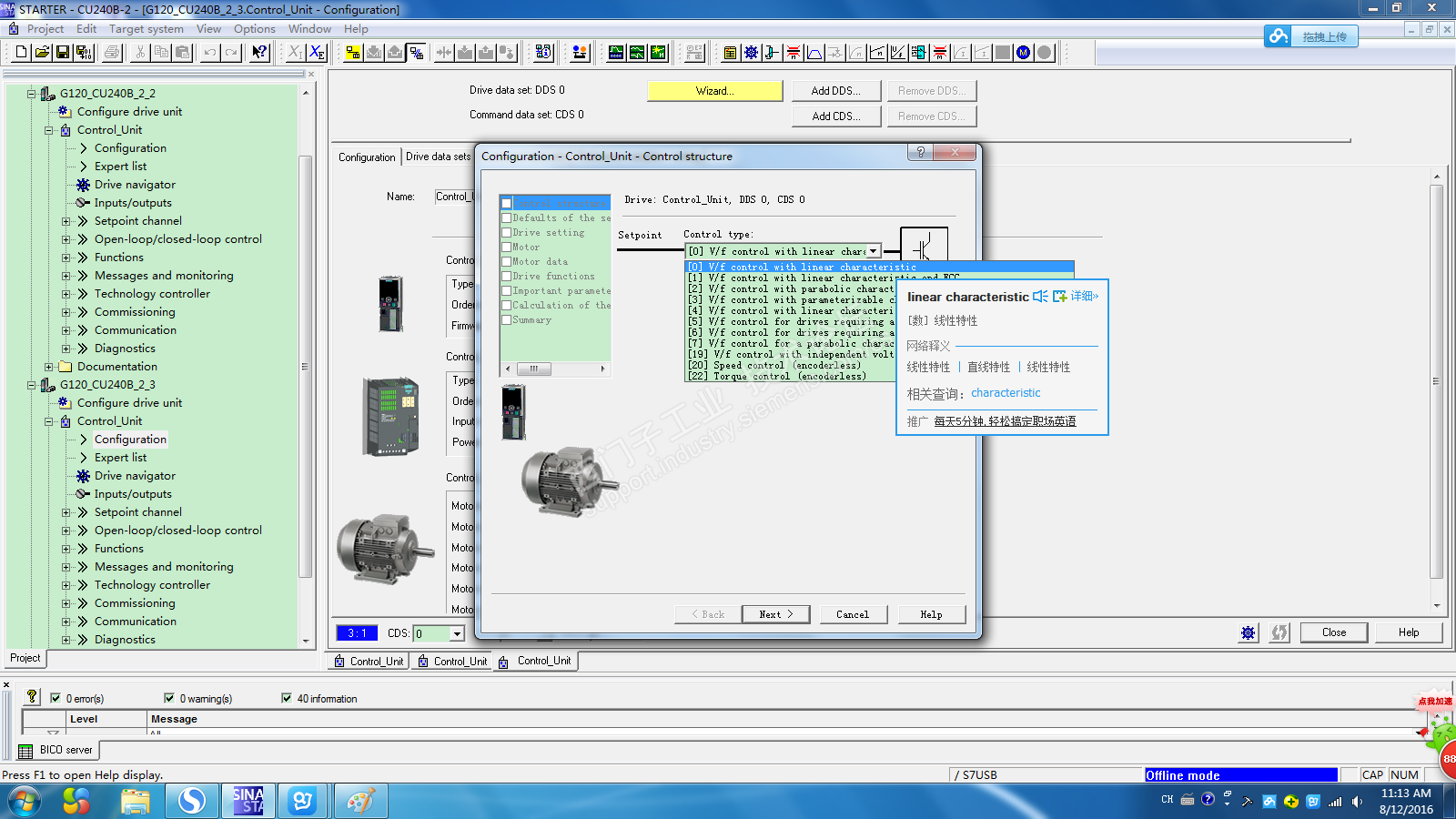

今天我的笔记本电脑装的STARTER_V4.4.0.0不行了,新买的G120,CU240B-2其版本是V4.7.3,调试时,P1300 = 0不让改,有点蒙了。其实前段时间,本论坛栏目就有过类似的讨论,有一个参数P0096是对P1300的授权。可是,早忘了。此时一心一意的关注P1300,咋就不能改呢?今天可是休息日(周六),找谁问呀,我打通了西门子技术支持陈工的电话,他告诉我,你的CU是新版本的,而STARTER版本是过时的了,需要打补丁了。然后告诉我,用BOP-2可以看参数,是否有P0096?我一检查,确实如此。
然后就是装新版本的STARTER,装软件过程,就是报错。不论是V4.4.SP1还是V4.7.SP6补丁。再电话询问,告诉我,电脑WIN操作系统要修改成英文。于是,在《控制面板》里的时钟、区域和语言里都改成英文。重启电脑,再安装,然后重启电脑。新版的STARTER安装成了。看来装STARTER需要秘籍才行呀。呜呜呜。

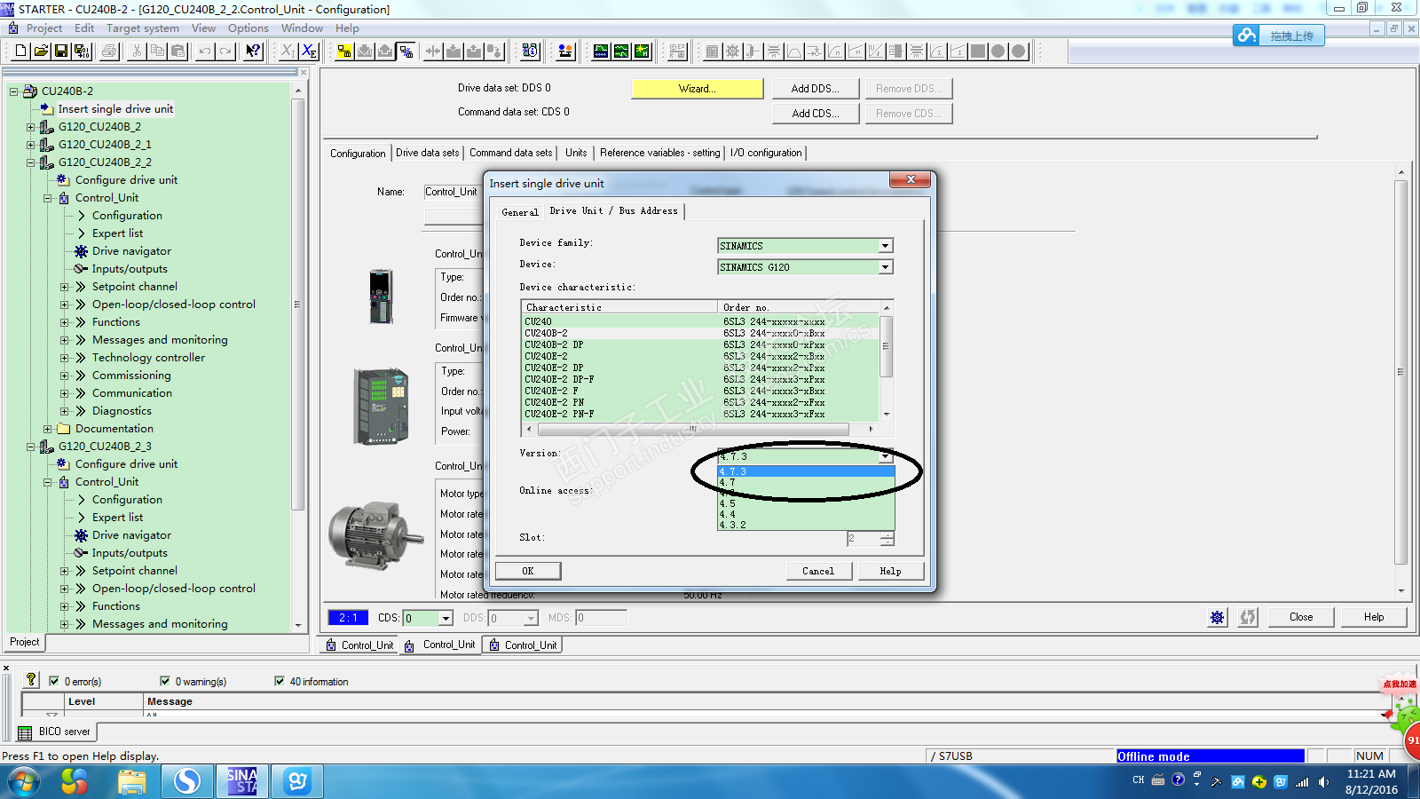

@kdrjl K版,今天我看了一下您的帖子,有几个问题,
1 本身STARTER的V4.4.1里面集成SSP sinamics G120 V4.7 sp3,,可以组态V4.7.3版本的G120 cu240B-2
这是STARTER里面的信息,
您说V4.7.SP6,这个补丁必须装,技术支持说的,我觉得可以不装,升级STARTER就可以,
在开始组态的时候您发现没有有一个权限的选择,默认是标准控制
如果这个默认的话,那么后期组态完了,确实1300不能修改,需要修改P0096,,
低版本的V4.3的CU240B02就没有这个选项,直接是所有的控制模式一个选择,,
