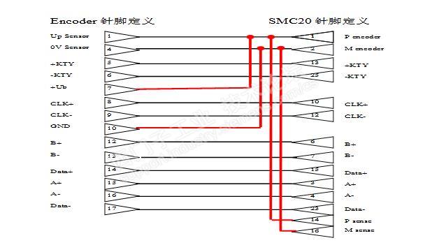

一,1)确定编码器的接口与SMC20接口引脚对应
       2)完成编码器的组态,并读出值
       3)  完成电机的识别和优化,并运行
二 ,准备实验
        确认伦茨电机的参数

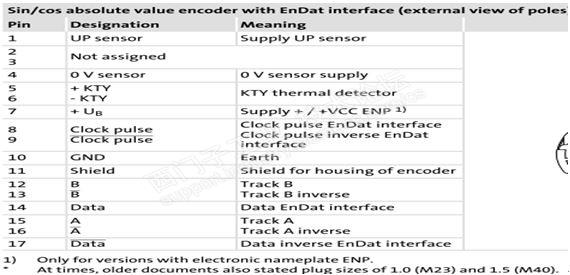

        确认编码器引脚:
        SMC20的引脚:
        确认好引脚定义后,做正确的连接.
        线号线对应如下:
        此时未接电机的屏蔽,编码器的屏蔽,和电机的接地线。

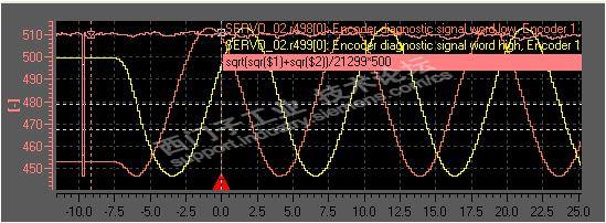

2)综合以上的说明,得知需要对手动识别,复位现在的故障,可以按以下步骤做:1)P10=4,2)P440=1 等待几秒后变为0,3)P10=0,步骤完成后,编码器序列被读入驱动器,然后F07414可以被复位掉。手动转动电机并trace,得到下图可以看到速度变化。

3)但在使用control panel启动电机运行时,设备出现F31125,F31126故障,此故障可以通过修改P2118.0=31125和P2118.1=31126,P2119.0=P2119.1=ALARM。 再次启动电机后,出现A31125和A31126,系统正常工作。使用alarm触发trace曲线。
        可以看到一个向下的尖峰,之后就正常工作了。然后将电机动力电缆接地接好后,启动电机故障消失。
