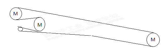

三个电机同轴,需要有哪方面的注意事项?
怎么着手?

这种结构,距离近的两台不到2米,距离最后一个4公里,有一个倾角。
三个电机的受力应该相等吗?
我打算三台电机速度控制,第一台的转矩,限幅后两台。

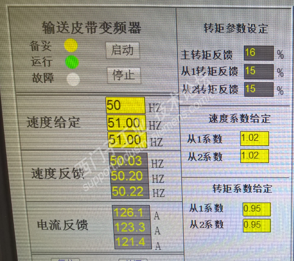

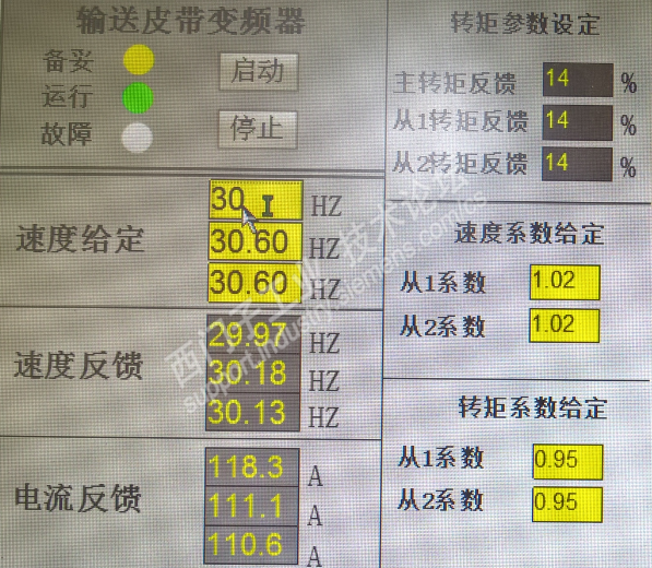

结果汇报K版,采用三台开环速度控制,第一台转矩限幅后两台,后两台转速饱和。
目前设备正常运行。
主电机速度波动正负0.1hz。
电流波动正负3-4%
