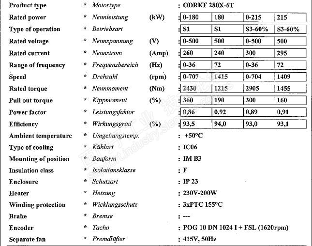

主题:电机电流偏大的原因
一台电机参数如图:
Trace.zip
主要工作在两个转速,轻载1408RPM,满载704RPM,轻载没发现什么异常。带载就发现电流比额定电流大很多,转速接近额定转速,力矩也仅比额定力矩大一些而已(额定2430,实际2731nm左右),额定电流260,实际电流达到550左右,因此导致电机过热。请大侠们帮忙分析分析原因。
直流电压720,电机是三角形接法,实际接线也正确,但是电机识别的励磁电流为35A,这个是不是也不正常?印象中励磁电流应该为额定电流30%左右。

早上写帖子后感觉问题就出现电压上,如果电压上去电流自然就下来了,也就是数学模型错了,检查之前用的电机参数是1415RPM的电机S1参数,按这个参数转速达到1415之前电压是不会达到500v的。改用707转速的参数后重新计算,做电机识别。励磁电流达到99A,再拉重载,电流降到正常值了!
多谢大侠们的关注!
