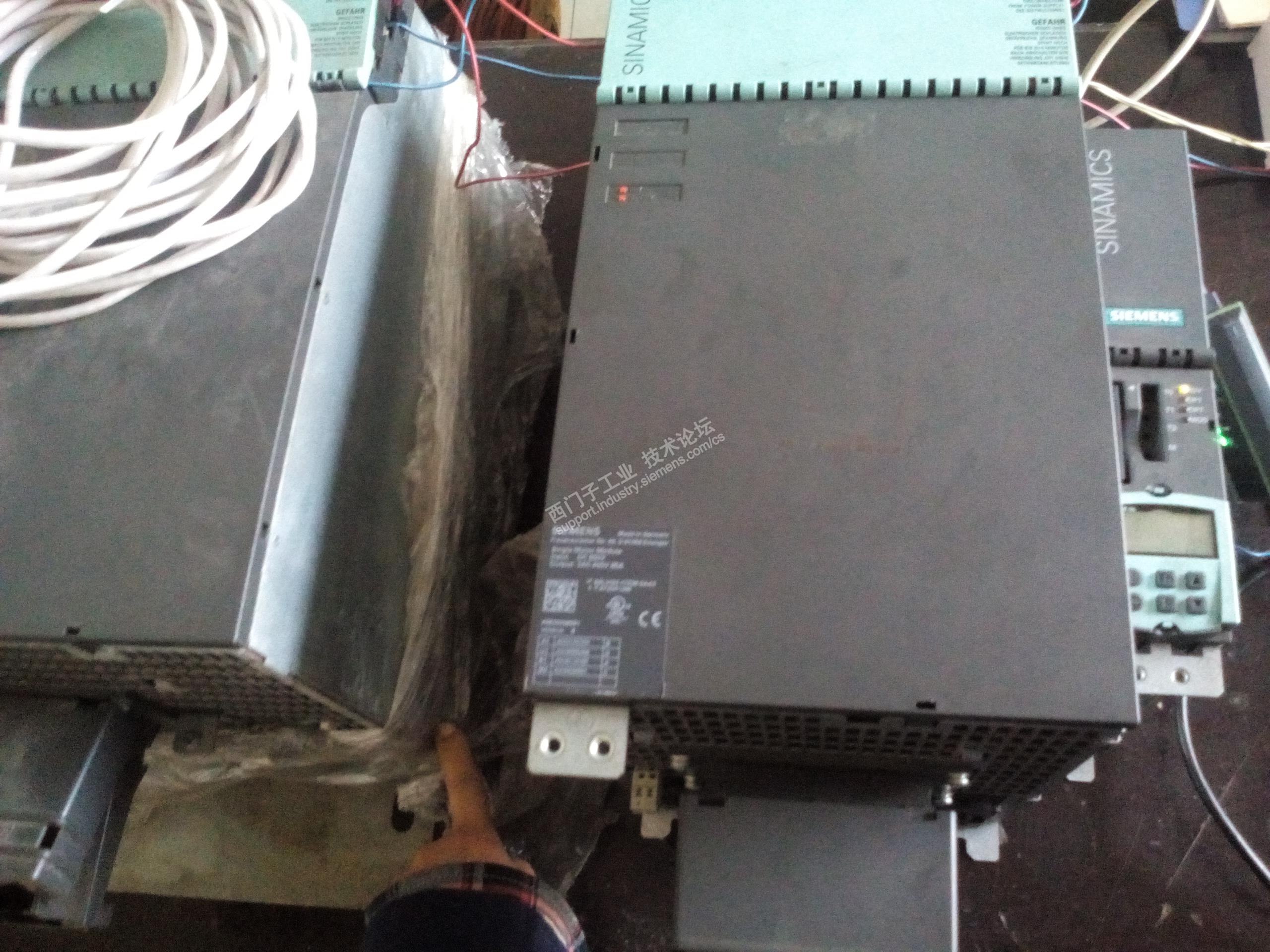

传动系统中使用大量的S120,包括书本型装置及装机装柜性装置,
全部采用的是一个cu带多个电机轴的运行方式,CF卡带扩展性能。
一个cu下面带三个电机模块,运行突然报F30885,看了一下是中间的03电机模块报F30885,后面的04电机模块也有时报30885,,
第一个没有故障,那么初步判断是第二个电机模块的DRIVE-CLIQ通讯板有问题,这个故障与F07800   30820 30835 30837等故障差不多,一个意思吧,就是有时通讯丢失或者直接联系不上。
F30885 功率单元 CU DRIVE-CLiQ(CU):循环数据传送故障
故障值:33 (= 21 十六进制) 循环报文还没有到达。
F07800 驱动:没有功率单元
F30820 功率单元 DRIVE-CLiQ:报文故障
F30835 功率单元 DRIVE-CLiQ:循环数据传送故障
F30837 功率单元 DRIVE-CLiQ:组件故障
可能的原因有:
1 电缆有问题,比如使用自制电缆
2 EMC导致的通讯丢失
3 网线口接触不良导致的通讯丢失
4 装置内部的通讯板损坏或者说不稳定导致
正常运行时发生的故障,复位后正常,但是过几分钟又会报故障,电缆是西门子原装的drive -cliq的电缆,距离很短EMC的干扰问题也不可能,应该就是装置的通讯板出现了问题。
生产紧迫,更换装置,一组人去仓库领装置,一组人拆卸,安装完毕上电一会后报A1007要求重新上电,再次上电后正常,解决时间一共40分钟。
故障7800以及30885 起因都是通讯板的损坏造成的,书本性装置的这个板与装机装柜型的的CIB+PSB以及后期的CIM+IPD应该是一种类型。就是装置与CU之间交换数据的接口板。
整个系统使用近六年,此装置是第一次损坏,前期有一装置也是这样的问题,但是故障是F07800。

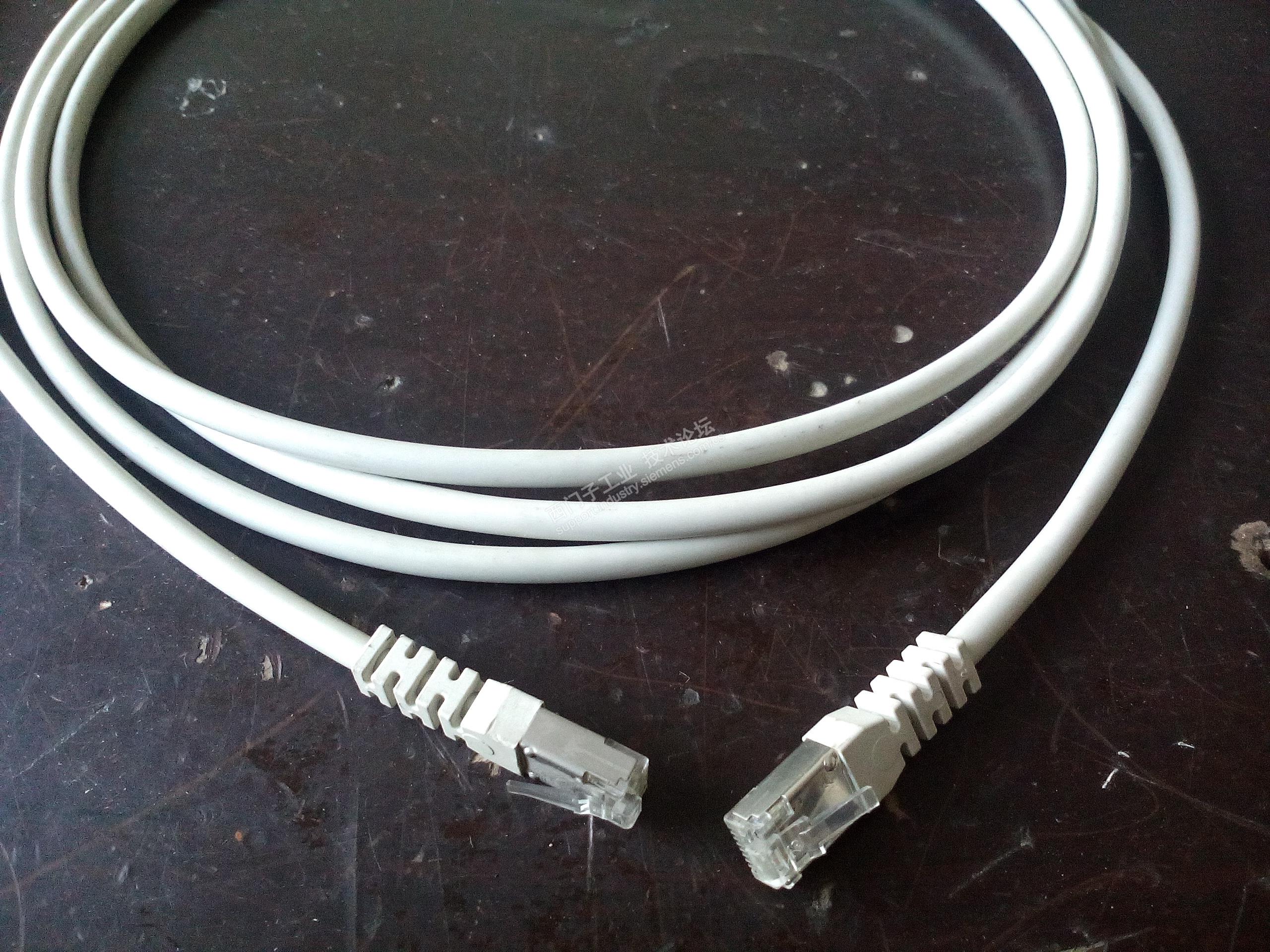

维修返回的装置今天测试了一下,通讯不上,不管是自动配置还是离线配置,压根没有找到功率单元,
CU的X100到书本装置的X200..
CU肯定是好的,电缆是西门子的原装电缆,应该也没有问题,如图
折腾了半天的时间,重新组态更改拓扑结构换接口,真是想不出哪有问题,配置肯定没有问题了,难道是维修的质量有问题,从仓库拿来另一个装置,从装置1的X201到装置2的的X200,,还是通讯不上,
后更换接口,从CU先到装置2,使用后来的电缆,
再从装置2的X201到装置1的的X200,,装置2通讯正常,装置1还是有问题,F07800,,
那就只带一个,用后来的电缆直接连接到装置1,,正常,,
我晕,DRIVE-CLIQ电缆的问题?????、
将原先的那条电缆插上就报F07800,,确定为电缆的问题,,而且是原装西门子,原装,,
最后找了一根普通的网线试了试,也可以,
以后万一有情况,可以自己做一根临时急用,但不推荐长期使用,,
后续说明:自己做的普通网线与西门子的接线排序是不同的,但是短时间的通讯是没有问题的,
长时间比如10个小时,频繁掉通讯30885.。所以,不建议使用,
此前一直觉得这个电缆没有问题,也不会出现问题,质量看起来也没的说,
这次有了新的认识,原来也会坏,,
