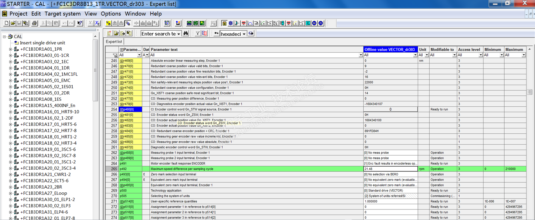

谁能和我仔细说明下P492这个参数,方波编码器每个采样周期的最大转速差值 / n_ 差值max/ 采样周期。每个采样周期指的是?

P492是针对TTL/HTL方波编码器的,
就是一个电流环采样周期前后的速度差大于这个值,会报编码器故障。
报出故障,说明前后速度差大,可能是干扰或其他原因。
你可以增加点硬件滤波,P438这个参数,
还可以改下P4685这个参数,让他取几个电流环周期的平均值。
