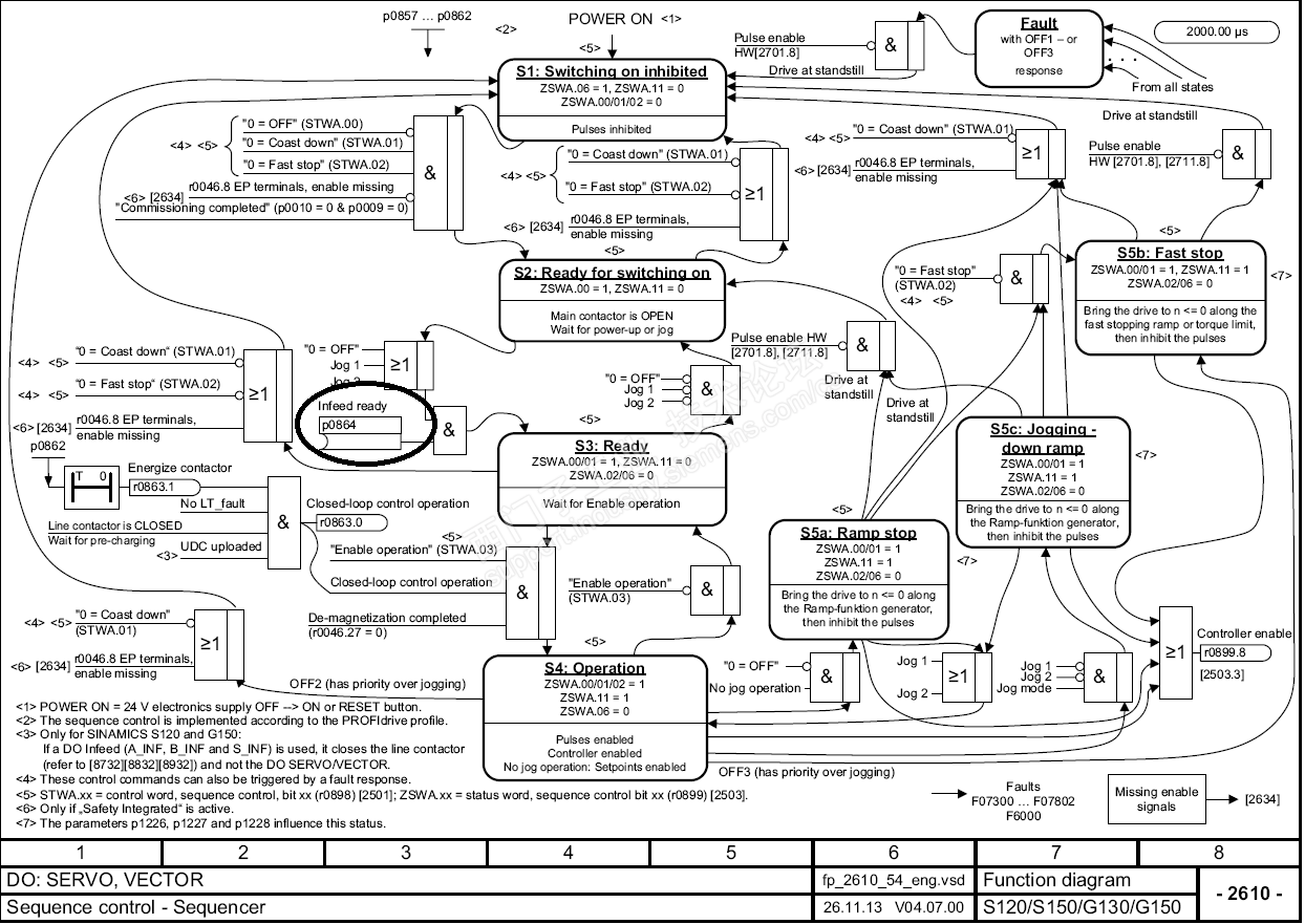

主题:G150变频器状态字的求助
为什么g150变频器的状态字在断了主回路电源后,其状态字跟准备就绪运行时的状态字一样,也就是说,在准备就绪运行状态的状态字r0899跟断了主回路电源的是一样的,我现在想找出一个位,断了主电源后,这个位变成0,

k版那是电源模块的状态,,你的属于G130/G150系列的。
我觉得你可以将主电源的反馈点连到CU的一个任意的端子,内部连接到P864里面。就可以。
