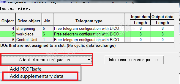

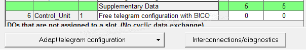

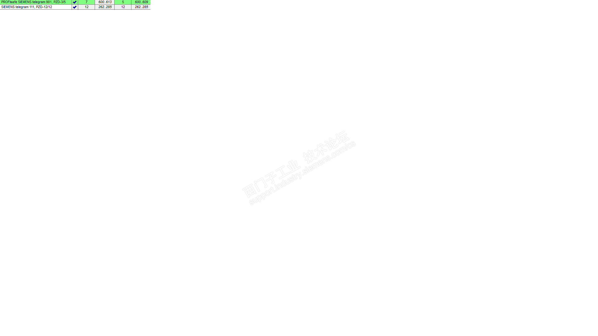

楼主    2016-11-04 08:58:28
主题:s120报文长度疑问
 今天在看老外配置的报文时,发现一个问题。901报文为3/5结构,结果配置成了7/5.不是标准报文长度不可以修尾房 吗,他的这个是怎么做到的,请大神指导一下先谢谢了。

4楼    2016-11-04 11:58:14
精华帖  主题:回复:s120报文长度疑问
截了两个图片,看下图:
