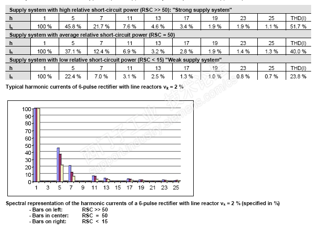

哪位大神有S120系列6脉冲、12脉冲、AFE变频器的0-50次谐波含量表(谐波电流)?没有0-50次的,0-25次也行啊!谢谢!

国际标准是IEEE519吗?还是有其他标准?标准上的谐波含量是很大的,实际变频器的谐波数据库都比这个要小很多!

RSC指的是供电系统变压器短路电流与装置电流之比。在强电网下,对直流回路的供电更快(没电容什么事儿)、更强。看下图。
自然它的谐波电流要大一些。
但是,要分清电流谐波与电压谐波的影响区别。
电流谐波,它影响的是周边磁场的变化;可以干扰到那些对变化磁场敏感的元器件;
电压谐波,它影响的是供电网络上的电场。所有供电网络上的电器都会受到干扰。
但是,电流谐波并不一定会出现电压谐波(只要电源足够“强”)。
最后,对于用电方的变频器,它只能提供额定负荷下的谐波电流分布与电源(变压器容量)系统“强弱”之间的关系。
至于电压谐波,它不但与变压器容量有关,还与线径、距离等有关。
还有一点要搞清楚,一台7.5kW的变频器,对于电力变压器来说,就是处于强电网。但是要是100台可就是另一回事了。它们的整流桥可是同时同相位在工作的呀。

 我支持Y版的观点,也即:在一个强电网中,由于网侧总电感量小,所以变频器的谐波电流就变的格外的大。但这个谐波电流也仅仅是指变频器自己的谐波电流与自己总电流的比值,而不是谐波电流占总电网电流的比值。
也因此,我也支持任版的观点:也即:在一个强电网中,变频器本身的谐波电流对整个电网的影响很小,只要小于国标,也即可以忽略。也就是说一个强电网中,有一大堆的电阻或纯电抗设备,而只有一个很小很小的整流设备,那这个整流负载的谐波,可以无视。
同时,我部分支持北雪版主的观点:加一个进线电抗器。其实这个电抗器起两个作用:隔离谐波,即防止网侧的谐波影响变频器,也防止变频器的谐波影响电网,相当于一个闸。同时这个电抗器也起短路保护的作用。但这个电抗器的效果也是有限的,仅能部分改善。
低压电网解决谐波的完美方案还是APF/SVG或都有源逆变。
