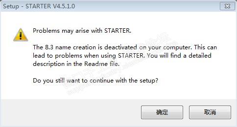

主题:安装Starter V4.5.1时出现提示对话框
WIN7 64位操作系统,安装starter V4.5.1时出现以下对话框,这是这么回事呢?
yming
版主
经验值:138921
发帖数:23251
精华帖:881
3楼    2016-11-16 19:44:13
精华帖  主题:回复:安装Starter V4.5.1时出现提示对话框
这个问题是和你的硬盘(格式化时)的设置有关。
它在注册表里有个开关(键);允许/不允许使用 8dot3name 格式文件名,
CMD 启动命令窗口;
输入
fsutil 8dot3name query
可安装STARTER的正确状态应该返回 :
注册表状态为: 2
如果不正确,可打开注册表修改:
HKEY_LOCAL_MACHINESYSTEMCurrentControlSetControlFileSystemNtfsDisable8dot3NameCreation=2
数值的说明:
The DefaultValue can have the following values:
0: Enables 8dot3 name creation for all volumes on the system.
1: Disables 8dot3 name creation for all volumes on the system.
2: Sets 8dot3 name creation on a per volume basis.
3: Disables 8dot3 name creation for all volumes except the system volume.
