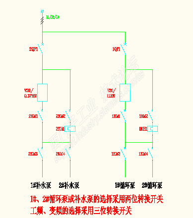

实际工程工频和变频故障切换大部分都是手动切换,且是用停止按钮先停电机后才切换工频和变频,这样手动操作的时间为秒级,如果要自动切换时间也是秒级的时间,风机水泵和风机类负载工变频自动切换时间应和手动切换时间保证一致,这样自动更可靠。我实际项目上就是这么用的。

    用v20做过锅炉供水泵的控制,变频转工频,工频作为备用,泵也是一用一备,用的是logo!做的,pid也是用的logo!本体带的,因为是锅炉控制,需要采用压差控制,即首先在程序中做一个运算,入口压力减去回水压力,然后再进行pi运算,得到的输出信号控制v20变频器。切换后的稳定时间为3s,客户还是比较满意的。
