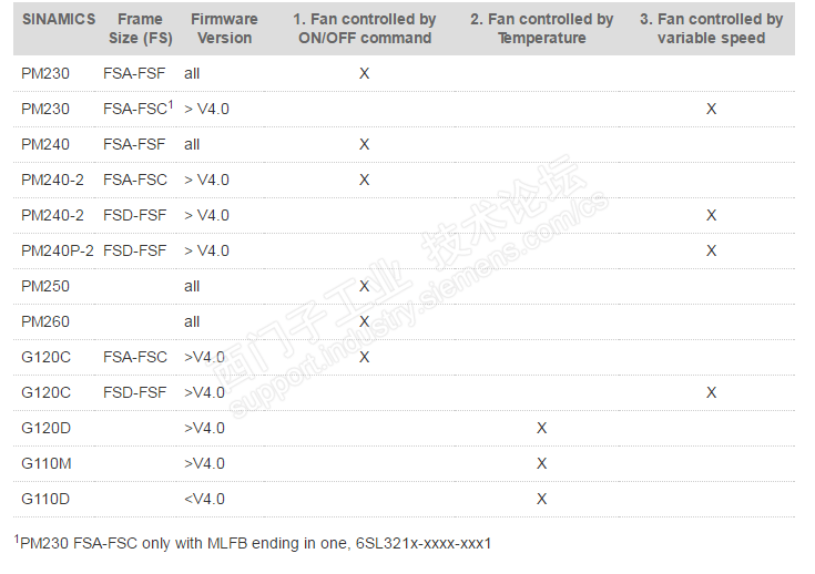

1:
ON/OFF 命令启动
SINAMICS G120风机在 “ON”命令之后启动,在变频器不再运行时停止.
停止的时间延时可以通过 P0295修改.
温度控制
大于温度阀值启动.
G110D 50°C (122°F)
G120D 50°C (122°F)
G110M 50°C (122°F)
调速控制
根据温度调速控制
r0037: 可现实功率单元的实际温度
