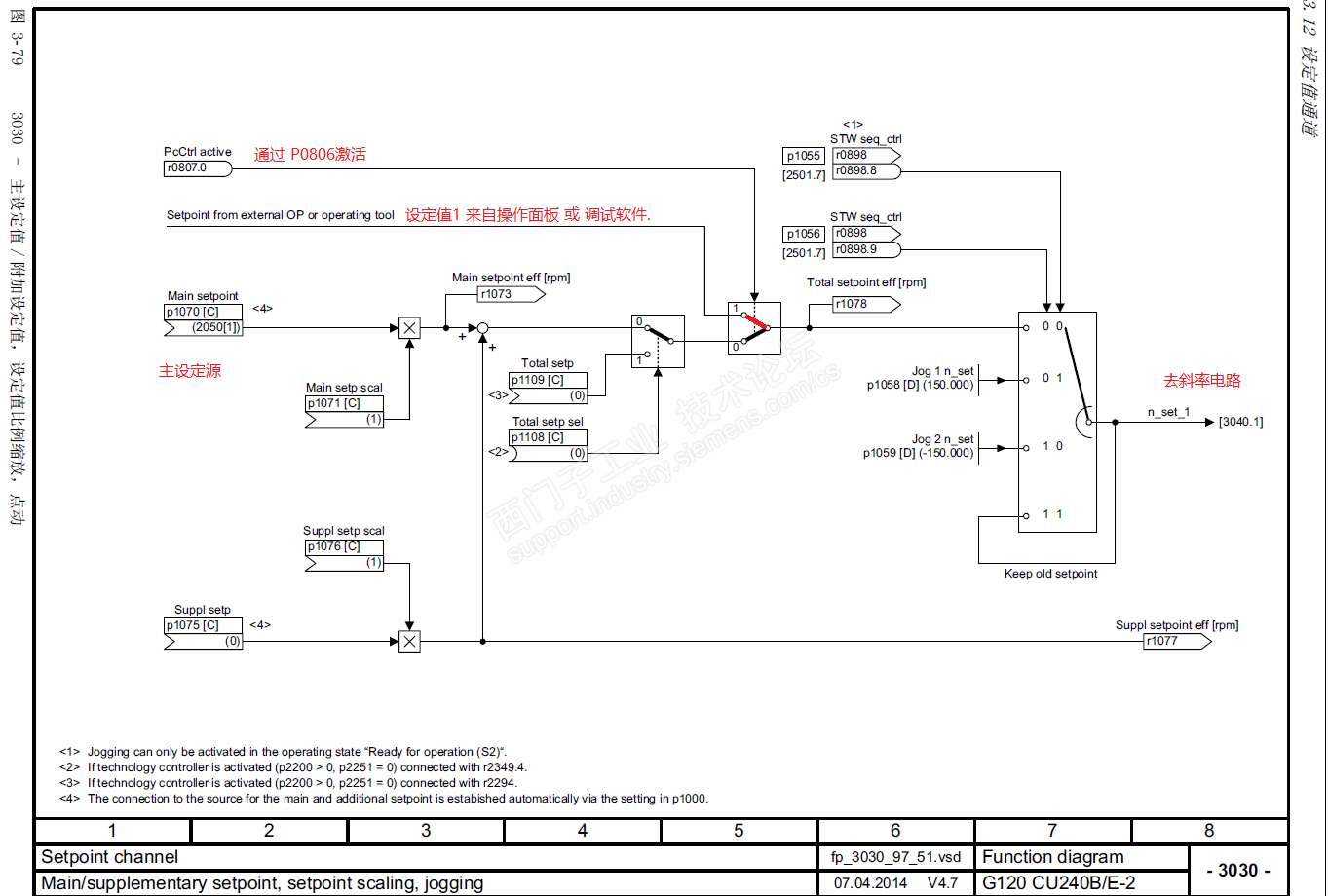

41楼
主题:回复:G120调试,我中彩了!如果那样就更说明这不是操作面板,只是调试面板。 这种BOP-2不是像MM4那样的是电平信号(好多插针),是通讯。 从参数说明和功能图上也能看出:启停和设定值1的控制权是同时切换的。 参数说明: 功能图: 所以,简单可行的只有P8543(仅 固件版本 4.7.3才有)。如果不行,那只有另想它法了。 看看设定值通道2?
