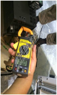

细心的仙女老爷们会注意到,变频器在待机时,测量变频器进线侧会有一定的电流。单台变频器的此种待机电流并不明显,但是如果回路中有多台变频器,那么这个电流就比较大了,可能会高达几安。
那么问题来啦
难道西门子的变频器在待机的时候耗电量就如此之大?这个电流究竟从何而来?到底是电流特性的扭曲还是产品质量的沦丧?下面小编就带您解开变频器进线电流作妖之谜。
结论
这个待机电流,实际上是由EMC滤波器引起的电容无功电流。也就是说,带有内置滤波器的功率单元,待机时都会产生一定的容性无功电流。
无图无真相
某现场3.0KW G120变频器内置滤波器的待机电流0.7A
无内置滤波器的变频器待机电流为0A
