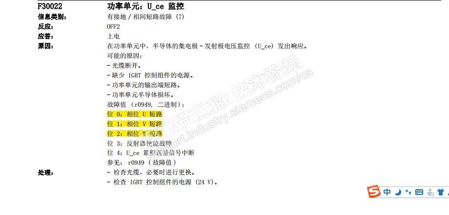

    当G120变频器选用24V外部直接供电(由于希望在主回路断路的情况下,希望保持G120控制电源)时需注意以下几点:
    1、当功率单元的外形尺寸为 FSA ~ FSF 时,直流 24V 供电需要连接到控制单元的 31/32 号端子上;
    2、当功率单元的外形尺寸为 FSGX 时,直流 24V 供电要连接到功率单元 X9端子排的 1/2 号端子上,无需连接到控制单元。
    由于之前没有看到下面附件2)内容,按照附件1)外接电源,将24连接在CU的31/32上,上电24V电源时,变频器报F30022(F30022.jpg),无法复位,在直流侧没有供电的情况下,r70(CO: Actual DC link voltage)显示电压1500多,无法复位。
    切换成交交变频,无外接电源的情况下,正常工作---变频器ok.
    遂查看2)附件文章。
    PS:不解的是160KW变频器(FSGX),外接电源用的是CU240B-2DP 31.32,无任何故障。
1)G120 CU240B-2端子排.pdf
   G120 CU240E-2端子排.pdf
2)connect-external-24v-power-supply-to-sinamics-g120.pdf
3) G120_PM240_Hardware Installation Manual.pdf

嘿嘿,是的。G系列的控制单元是双路供电。看似两者任选无所谓,但实际上还是有用的。
1、可以远程合闸、
因为继电器输出是在控制单元上,那么完全可以远程通过报文控制输出继电器去闭合、断开PM的进线。
一定程度上节省了能源。
2、我呢,利用了这个特性,又省了紧急停止控制线。用一个小小的24V4P继电器,其线圈并联在过来的24V控制电源上;4路常闭触点可分别接4台的OFF2端子。这样一来,我只需要用PLC的DO切断这个24V控制电源,即可完成所有G120的自由停车。而正如你所说,因为CU通过PM供电,这个切断并不会影响CU;也不会造成通讯中断。
这样就完成了所有变频器只需要连接PN电缆和一个24V控制电源。
使设备安装、接线变得非常简单。
