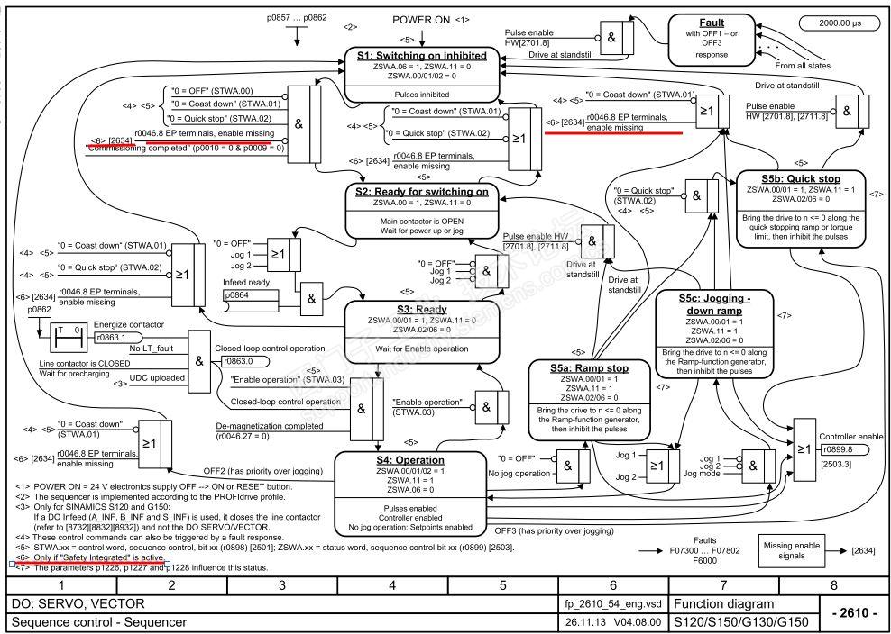

s120接线时,整流x41的1和2一般直接接一个dc24v电源,而逆变不接,这个使能脉冲是什么意思,是不是整流的x41 1和2得电整流母线才能有电,整流的IGBT一直处于触发状态,而逆变不接是不是因为逆变是通过CU320控制,所以不需要直接触发,另外x42是不是本身是为外部提供电源得啊

装机装柜的BLM SLM ALM也必须接,,
装置运行的一个条件,
我觉得就是相当于外部的一个急停,与逆变的OFF2一个道理吧,
整流也是通过CU320控制的,X42是内部的一个电源,可以直接连过去

这个EP端子的功能在功能图里有详细的说明。整流必须接,逆变如不采用端子STO就不必接。起作用时相当于OFF2。
