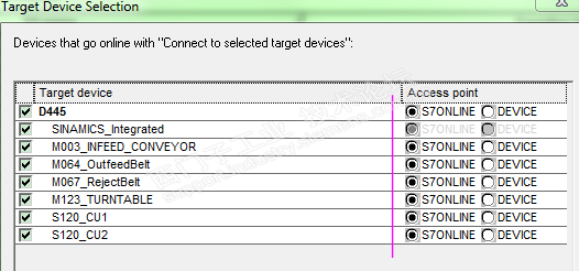

DP 也是可以的,当初用的s7 300挂DP,好几台G120,保证PLC和G120DP通讯OK,都可以直接通过Scout 来直接连上的,需要设置接口为S7ONLINE。Start应该也可以的。
