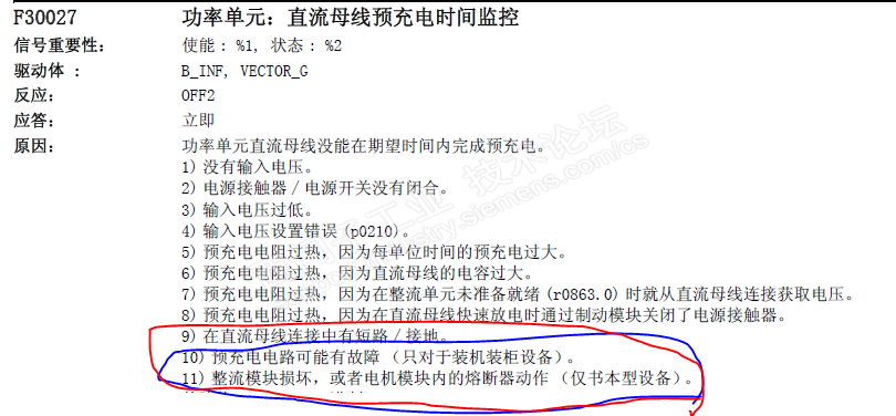

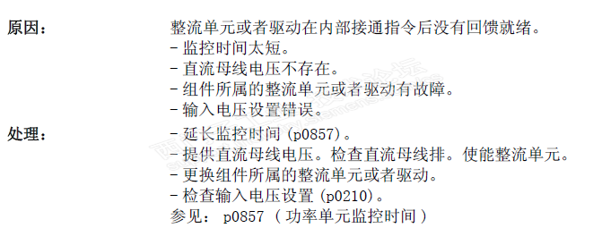

G150变频器出现F7802和F30027报警 ,有谁遇到过这样的故障吗?
P210我查了是:400V没有问题,P857:6000ms
有谁能确认整流模块损坏吗?哪个参数是显示预充电电阻温度的呀?非常感谢!

如果进线电压没有,直接启动装置,就报这个故障
