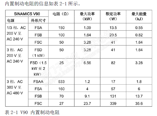

现有一套2.0kw的V90伺服驱动与伺服电机,工作在速度模式,一分钟停一次,一次停10秒的这种工况中,现在想选一个制动电阻,看西门子V90的选项样本上不知道怎么选,因为西门子说V90全系带内置制动电阻,那还要接外置制动电阻吗?西门子制动电阻的订货号在哪里找 ?麻烦各位大哥看看,谢谢了!
下图是:西门子V90内置电阻与外置电阻规格,完全一样的,好困惑!

先谢谢大哥这么晚还在帮忙解决问题,今天重新看了一遍手册,找到答案了。外置制动电阻可以解决内置的散热问题,所以才出现了外置制动电阻的规格与内置制动电阻一样。因为这个伺服带的一个负载以3000rpm的转速工作,现在担心停止的过程中伺服会出现过压故障,所以想选一个制动电阻。然后就遇到上面的问题,只能说自己看书不仔细了。谢谢版主大哥了。
