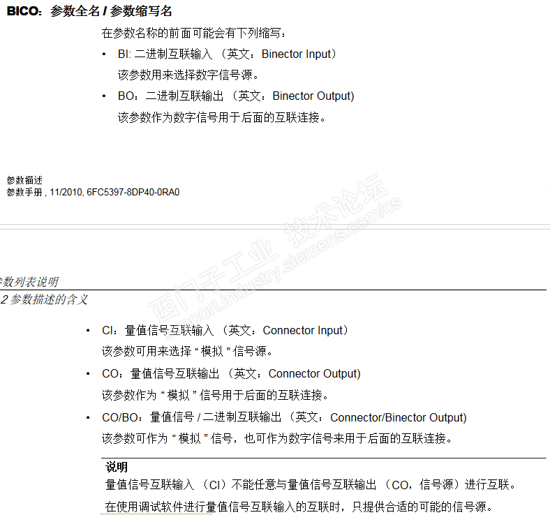

主题:变频器参数中CI、CO、CO/BO是啥意思,是哪些单词的缩写?谢谢。
只知道BICQ参数,但是不知道为啥,它们的缩写是啥意思?CO/BO 又是啥?谢谢。
