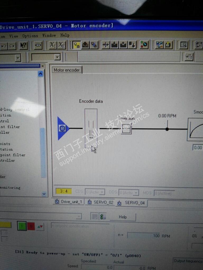

楼主    2017-07-14 07:23:10
主题:【求助】电机编码器信息不能被识别
编码器信息没有识别出来,跟版本有关系么

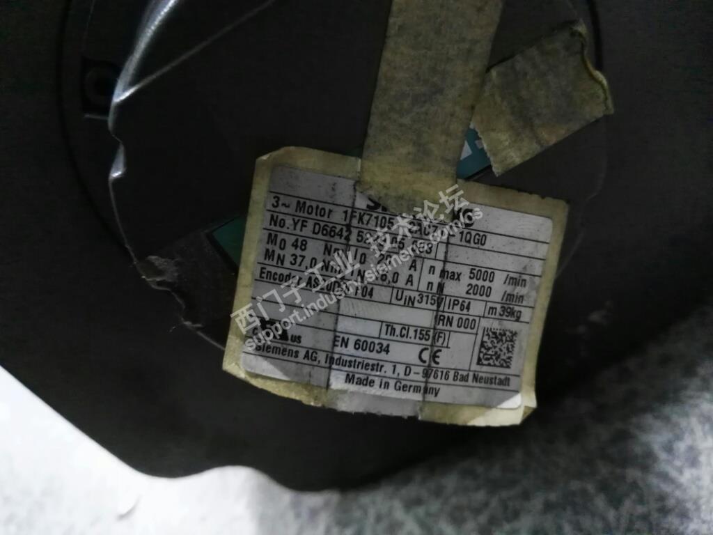

1KF7的伺服电机么?看最后两位的订货号。查一下订货号说明就知道了。
电机是直接输入订货号的吗?
仔细核对一下。

6楼    2017-07-14 15:24:30
精华帖  主题:回复:电机编码器信息不能被识别
铭牌上不是写着呢吗? AS20DQI
绝对值编码器,20 位单圈,适用于电机轴高 36~轴高 100
内置式,用于带 DRIVE-CLiQ 接 口的电机。

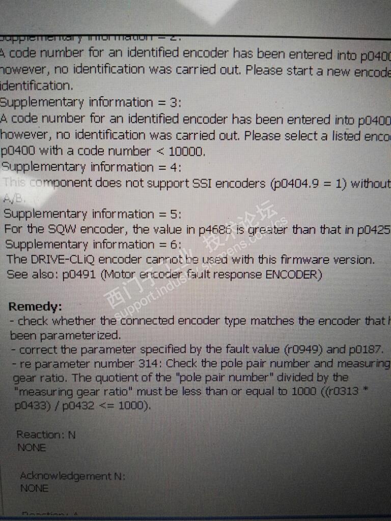

17楼    2017-07-21 21:48:40
精华帖  主题:回复:【求助】电机编码器信息不能被识别
感谢大家@zcomin 升级后可以正常识别,就是固件版本的兼容性问题
