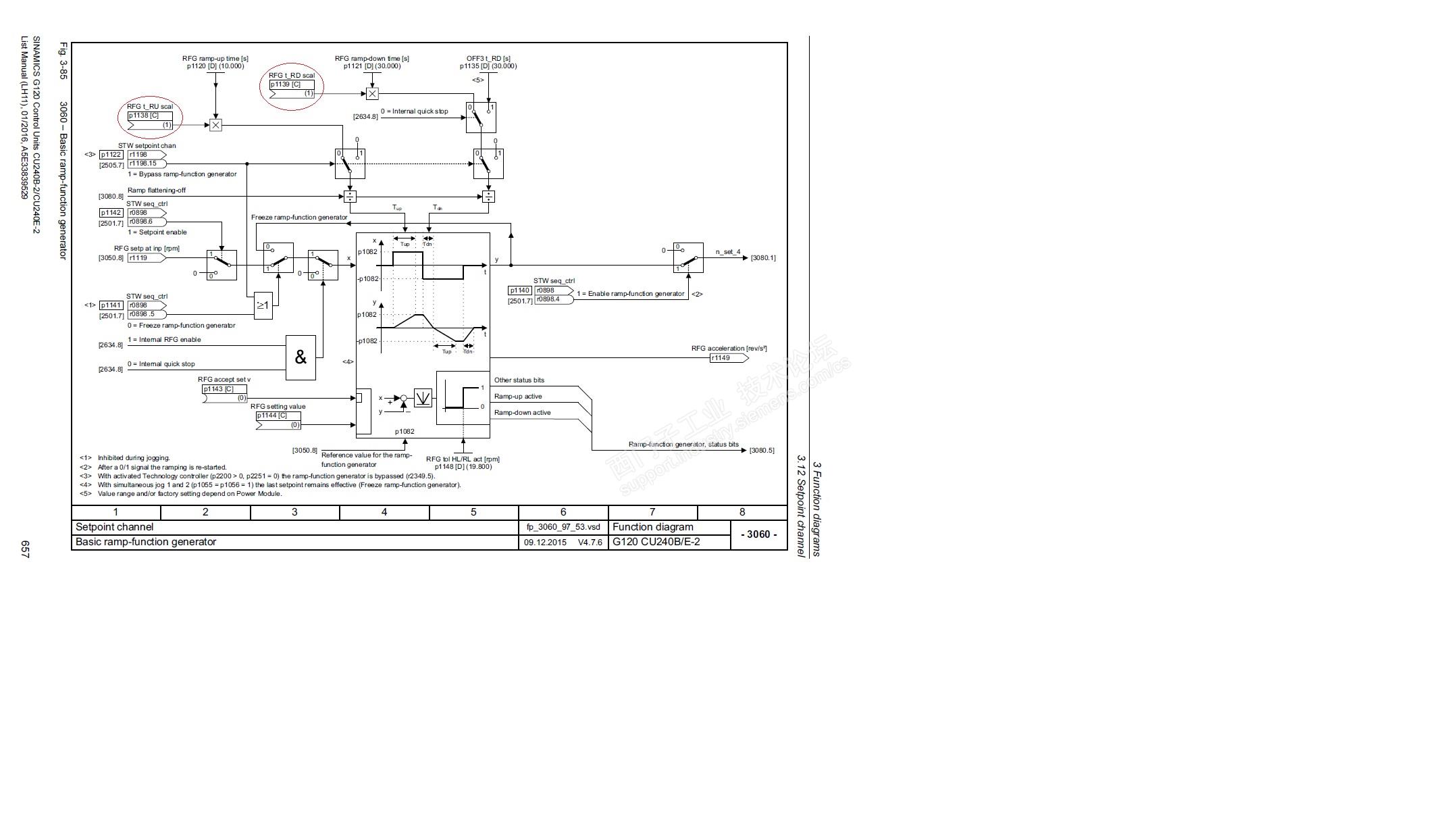

我查看手册中指出P1121参数是斜坡下降时间,是从最大值运行到静止(速度0)的时间,而我想控制电机从高速到低速(速度不为0)过程的时间,不知道应该设置哪个参数呢?

楼主注意一点,变频器的这个减速时间,是指的转速给定值的下降时间,即转速指令的降速斜率,不是电机实际转速的下降时间。
如果传动系统惯性不大的话,那这个给定降速时间和实际降速时间差的不多;如果惯量较大的话,那差异就有点明显了。你设置变频器的这个值时,可以考虑留点时间余量。

可以尝试用P1138/P1139来实现楼主要求的功能.
当然,系统的极限还是要考虑的,即该系数改变后,P1120/P1121后实际的加减速时间,防止过载与过电压。
