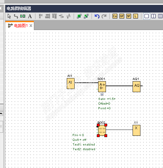

各位前辈好
我是刚开始接触西家产品的新手
目前手边有G120以及LOGO8!
正在学习摸索的阶段
目前已经照着手册将两样的基本设置都操作过一遍
有些基础的概念
想要在这路上更进一步
求各位大能指点方向让我学习
以及这两样是否能够串在一起试验
非常谢谢各位前辈

AI1直接输出AQ1是不行的哦,需要用模拟量放大器来量化变频器输出的0-10V信号,1500rpm就要设置增益为1.5,这样才能输出实际的转速。
方法:双击下图所示的B01(模拟量放大器),修改里面的增益1.0至1.5。
显示屏要用信息文本显示器来读取模拟量放大器输出的AX值。
