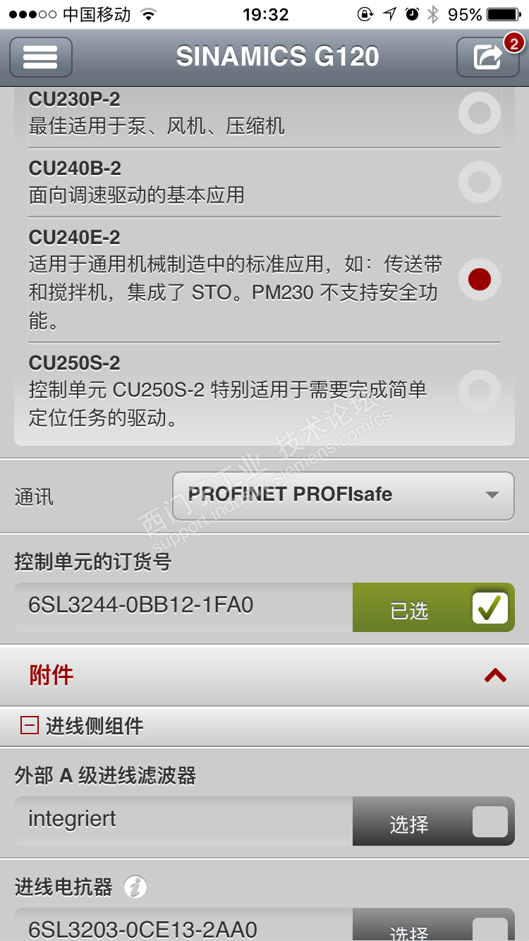

控制单元 6SL3244-0BB12-1FA0
功率模块 6SL3210-1PB13-8UL0
这两个搭配能不能用,我要用西门子1200的PLC做以太网通讯
急,在线等
这个控制单元都支持哪些功率模块?

 CU版本是等于4.6以上的就可以使用 PM 240-2。如果是4.4的,你就再买一个CU 吧。要是4.5的,你就升级固件到4.6!
V4.4的不支持固件升级。

支持的,现在订货不能再有低版本的吧,我想要低版本的人家都不给,搞得以前的并联装置版本低,现在订货版本高,坏一个还没法用,,
楼主你可以下载个G系列还有V20的手机APP,,
特别的方便,快捷,我是强烈推荐的,,也不用再去看样本,
看了你的帖子,我不到三分钟就找到了你的功率单元还有CU,,多快,,,,,
APP在选型样本的后面,

APP找到了,在样本的后面,
小伙伴们还在等什么,赶快卸载了你的没用的软件,扫描二维码,下载吧。
