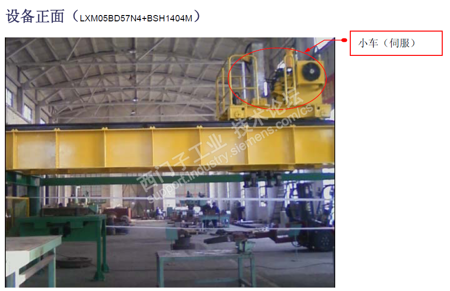

项目要要做类似龙门的设备,采用双电机刚性连接同步。
目前想采用力矩分担的方式。
主轴位置控制,主轴输出的力矩值给从轴。
和客户交流时,客户提出力矩分担的方式比双电机做位置同步的方式精度要差。
客户说他们看到老外的设备是采用双电机的位置同步的方式,不建议用力矩分担的方式。
在精度方面,力矩分担和位置同步的方式要差很多吗?
我感觉如果机械刚性较强的话,两者应该没什么差别吧?
高手们给点意见吧。

把设备的图片发上来,专家们跟把把脉

我认为是这样的:
如果有一根传动轴刚性连接左右传动装置,那么就是刚性机械同步传动。这时即便一台电机“坏了”,两边仍然是“同步”的。这种情况下,可以考虑使用转矩模式,速度由其他方式控制。
如果仅仅是两边齿轮齿条驱动(也就是排除打滑可能性),那么对于直线驱动的,两侧必须是位置(距离)同步驱动。只能是带编码器的速度控制。因为,如果在这种情况下采用转矩控制,那么负载大的这一侧速度一定是慢的。
如果行车轨道存在弯曲(转弯),如果是固定轨迹,也是速度控制(弯曲半径差速)简单。除非是轮式任意转弯,才会考虑转矩分配的转矩模式。

为啥V90没戏呀?
V90也有7kW的。
仔细看楼主照片(齿条齿轮轨道传动),机械结构已经消除了齿轮间隙,做的不错呢。
只要两侧同步做好了,定位精度应该有保证的。
如果工艺要求的只是相对定位精度的话,恐怕绝对编码器都不一定要用。
只要沿轨道长度间隔间距有定位(零)信号,旋转编码器也能定位。

 主轴用虚轴,两个伺服电机当从轴,电子凸轮耦合,这是标准龙门同步的做法

楼主问有几种方案
A.    SIMOTION (绝对同步)
B.   NC数控 (绝对同步)
C    S120   DCC齿轮比同步 (绝对同步)
D    S7-1500T+V90PN或S120(绝对同步)
E     S7-1500+V90PN(相对同步)
F    S7-1200+V90PTI (脉冲同步)

这个两边齿条的设计本身就能保证位置同步了,驱动齿轮齿条的电机连刹车都省了,最简单就是一个驱动器带两台电机,驱动器过流保护设置小一点就行了。
真的要SIMOTION?SIMOTION的电子齿轮是一个虚拟的齿轮同步,这里两边的齿条是一个实齿轮同步,两个作用是相同的,哪个更可靠呢?
普通天车四个轮子,既负责驱动又负责方向,轮子直径不一致都有脱轨的可能;但两边加齿条的设计,导轨上的四个轮子只负责方向,哪怕直径不一致,哪怕有一个轮子轴承坏掉变成滑动了,都不用担心脱轨,而驱动是由齿条上的齿轮负责。假设天车的钩子不在中间,偏向一侧,那么钩子一侧负荷相对会重一些,电机转速相对变慢了,阻抗就变小了,电流就自然流向慢侧的电机。
