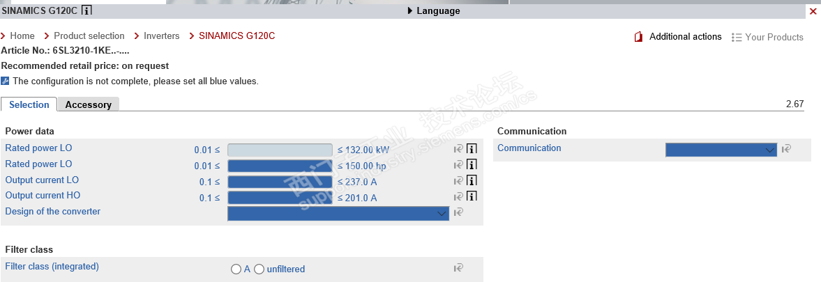

36楼    2017-08-18 11:23:43
精华帖  主题:回复:Sinamics S120 相对于 Sinamics V90有什么优势?
安卓要连Googleplay才能更新,前段时间好多VP n挂了之后就没再去更新过了。
现在用在线选型
https://mall.industry.siemens.com/mall/en/us/Catalog/Products/9990173?tree=CatalogTree
